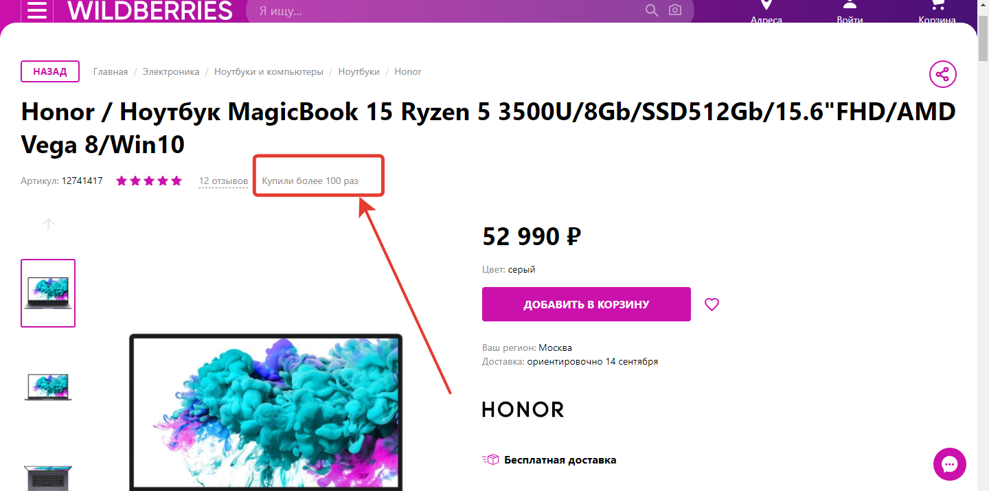

Парсит товары, отбирая заданные по критериям "Сколько раз купили товар"

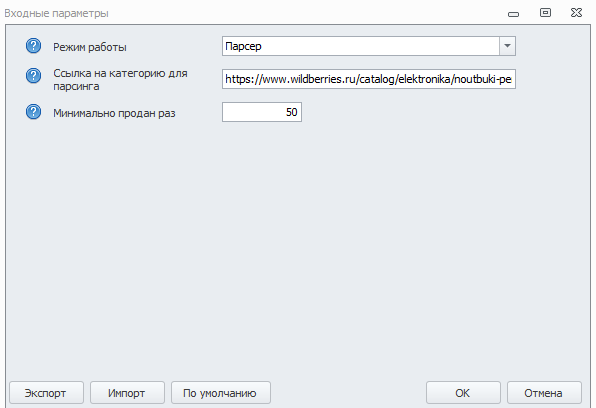

Шаблон имеет минимум настроек. Для начала выбираем режим, в котором будем работать:
1 - парсить ссылки на товары из указанной категории
2- анализировать собранные ссылки и добавлять товары, соответствующие критериям продаж в итоговую таблицу

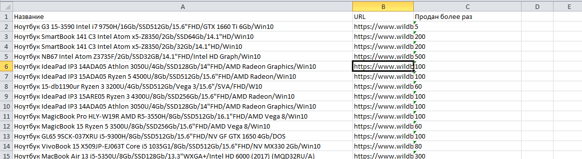

Вот так выглядит итоговый результат
По умолчанию, в итоговую таблицу добавляются товары, которые имеют более 50 продаж. Порог продаж стоит подбирать индивидуально. Ведь в некоторых категориях 200 продаж - это может быть мега хит, а в некоторых это "чуть больше 0".

Добрый, не чего не добавляется в TopSale.xlsx, а суда productUrls.txt и BL.txt все ок.
denchik
26.05.2017
50
100
33
Добрый вечер. В режиме "Парсер" сначала собираются ссылки на товары (они же сразу и добавляются в BL, чтобы повторно не собирались). А чтобы сделать анализ собранных товаров, и выгрузить подходящие под критерии (больше скольки раз продан товар) - нужно запустить шаблон в режиме "Чекер".
