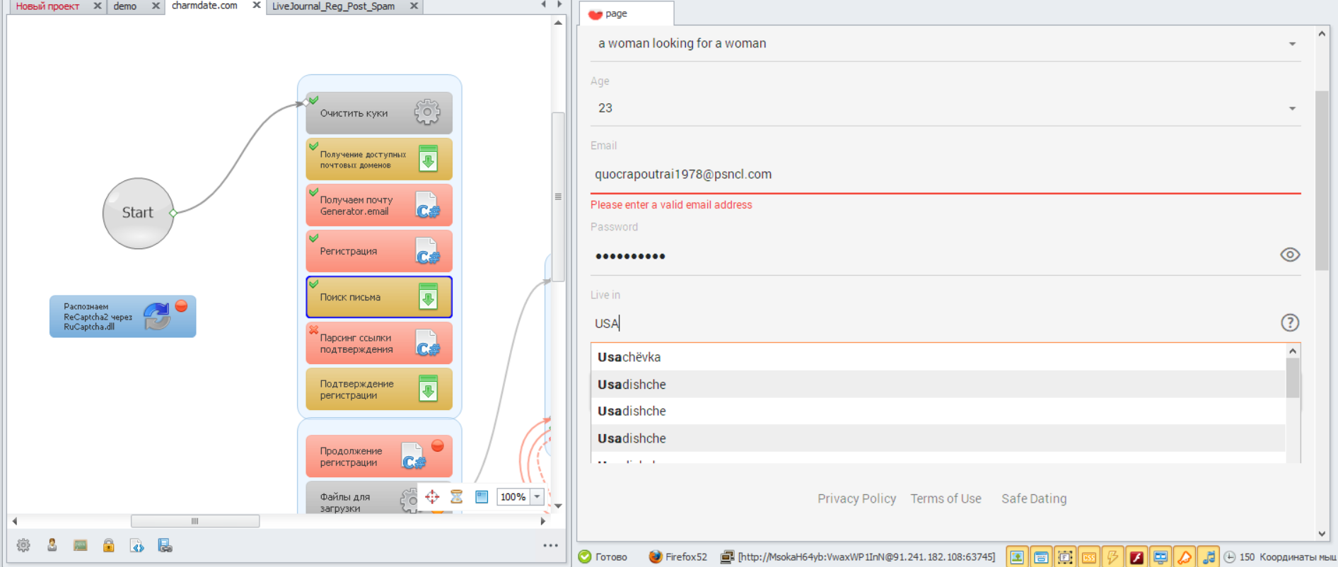

Мой дебют на конкурсах. Стесняюсь - жуть, как! Но, поехали!
Все-таки, сперва немного предыстории.
Почему я участвую и почему ЖЖ? Все дело в том, что на прошлом конкурсе конкурирующего софта была представлена фейковая статья по постингу комментов в ЖЖ. Меня это взбесило, ведь тот софт не умеет так делать лет 10. Близился весенний конкурс статей на нашем форуме и я решил участвовать с рабочим аналогом на зенке, но тогда не успел.
Трафик из забытого всеми Livejournal.com я добываю понемногу уже несколько месяцев. Не скажу, что сделал на нем миллионы, но лиды оттуда со спама комментариями капают почти каждый день, при том шаблон работает в щадящем режиме и на расписании. Для конкурса пришлось вырезать из него почти все, что заставляет его приносить деньги, чтобы он и дальше радовал меня партнерскими выплатами, однако, использовав его составляющие можно легко собрать собственный комбайн для работы с ЖЖ.
В программировании я новичок и мой шаблон покажется кому-то нубским, костыльным и кривым, но он работает, хоть и не без сбоев. Данный шаблон скорее демонстрация пути новичка, упорно решающего свои задачи штудируя форумы и обучающегося прямо в бою.
Надеюсь, моя работа, все-таки, покажется интересной тем, кто действительно ковыряет конкурсные шаблоны, учится и развивается, как я, а не ждет, как бы нажать на "старт" и намайнить шаблоном кучу бабла. Кто-то точно найдет ответы на множество вопросов: а как делается то или это?
Свои шаблоны я всегда комментирую, чтобы не теряться и не забываться, поэтому, честно, не представляю, что тут о нем расписывать.
1) Регистрация акков через временную почту, загрузка аватарки, сохранение профиля.
2) Загрузка профиля и размещение поста, добавление размещенных постов в список.
3) Загрузка профиля и комментирование статей из списка, добавление размещенных комментариев в список.
Можно работать как с прокси, так и без. Рекапча2 встречается при регистрации и не всегда при комментировании - в настройках 2 модуля.
В общем, все внутри.

Например, первый же кубик получения временной почты с generator.email:
весь процесс сжат в пару строк и лишен привязки ко всяким спискам, и этот сниппет кочует у меня от шаблона к шаблону уже давно.
List <string> list = new List<string>();
list.AddRange(Macros.TextProcessing.Regex(project.Variables["get"].Value, @"(?<=style=""white-space:\ normal;"">).*?(?=</p>)").Select(g => g.FirstOrDefault()));
int i = list.Count;
if(i > 0){
    Random rnd = new Random();
    int rand_domain = rnd.Next(0, 14);
    project.Variables["email"].Value = project.ExecuteMacro(project.Profile.Login + "@" + list[rand_domain].Trim());
else throw new Exception("Ошибка получения почты");
Также, есть и другие полезные строчки с кодом, за которыми я частенько лажу все чаще в свои же шаблоны, а не на форум, как в шпаргалку.
Признаюсь, меня укусила та самая "собака сокращения шаблонов в один кубик" и я стараюсь максимально эффективно(насколько мне позволяют мои скромные познания) переводить все в свой код, так чтобы сложнейшие шаблоны помещались на одном мониторе.
На мой взгляд, ценность конкурса шаблонов заключается именно в возможности поделиться/научиться новым фишечкам при создании шаблонов, а уже на конкурсе статей будем меряться статами выплат от воплощения своих оригинальных идей.

Что-то перестал постить шаблон. Вроде только начал разбираться, и тут на тебе. я не силён в коде. В самом шаблоне ошибка:
Выполнение действия CSharp OwnCode: Проверка размещения поста. [Строка: 10; Cтолбец: 0] Ошибка постинга.
Это из переменной POST: {"status":"error","message":"Неверные параметры","result":"fotki.photo.upload.error.form_auth"}
Переменная sessionless пустая. я пытался поправить регекс, но ошибка осталась. просто не в курсе что нужно получить?
