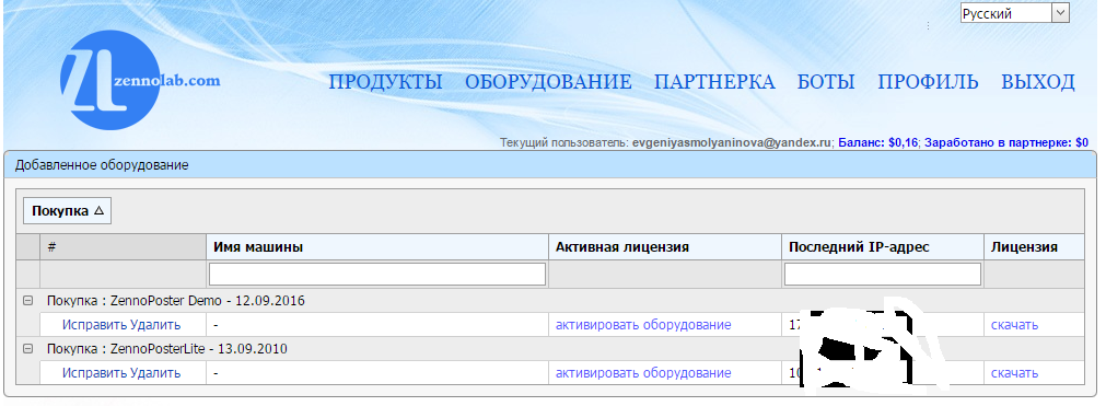

Да вот что-то не получается.
Деактивировала оборудование в ЛК.
Или надо не деактивировать, а удалить вообще?
22 449
10 007
удалять не нужно было, просто активировать нужный компьютер в личном кабинете..
теперь только новая установка пропишет заново этот компьютер..
13.09.2010
Я не удаляла. Я нажала "деактивировать".
А как теперь всё же установить на новый компьютер?

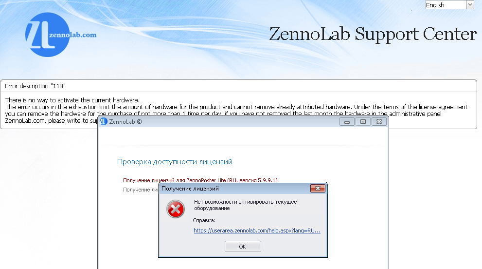

Установка на этапе выписывания лицензии выдаёт вот то сообщение, что на первом скрине наверху:
"Нет возможности активировать текущее оборудование:
There is no way to activate the current hardware.
The error occurs in the exhaustion limit the amount of hardware for the product and cannot remove already attributed hardware. Under the terms of the license agreement you can remove the hardware for the purchase of not more than 1 time per day, if you have not removed the last month the hardware in the administrative panel ZennoLab.com, please write to support@en.zennolab.com."
22 449
10 007
попробуйте нажать активировать.. ссылку деактивации я напрмиер ни разу не трогал - ссылка активации переключает активацию и деактивирует до этого активный компьютер..
если не получится, то попробуйте удалить все привязки оборудования, удалить ЗП с компьютера и установить заново..
в данный момент привязка не работает потому что все места заняты.. у вас стандарт версия?
Реакции: Евгения
13.09.2010
Пока что Лайт.
Я удалила в ЛК оборудование. И установила на сервер. Всё получилось.
Теперь жду, сработает ли 2-й цикл шаблона на Виндоус Сервер 2008.
