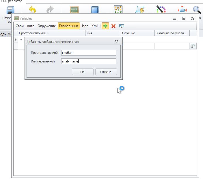

1. Создаём глобальную переменную shab_name , пространство имён называем "глобал".
2.устанавливаем значение по умолчанию = 0

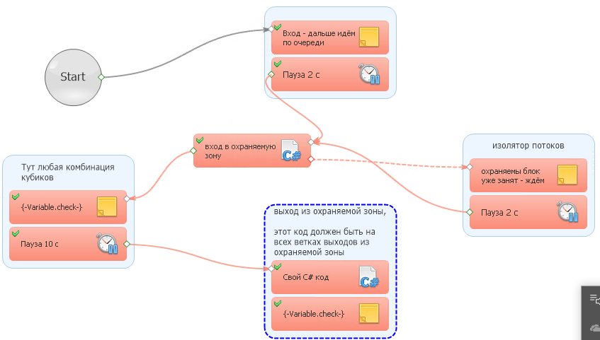

3.Перед входом в охраняемый для последовательной работы блок кода, ставим кубик C# - назавём его "вход в охраняемую зону" , со следующим кодом:
lock(SyncObject)] {
  if(project.GlobalVariables["глобал", "shab_name"].Value==0){
project.GlobalVariables.SetVariable("глобал", "shab_name", 1);
    return "зашёл 1 поток";
    else throw new Exception();
4. По зелёной ветке с этого кубика - заходим в охраняемый от многопотока блок
3. По красной ветке с этого кубика - выходим на кубик с требуемой паузой - этот кубик с паузой можно назвать - "изолятор", и зелёную ветку с паузы бросаем обратно на "вход в охраняемую зону"
4. Все ветки выходящие из охраняемого блока пропускаем через следующий кубик C#, назовём его - "выход из охраняемой зоны":
lock(SyncObject) {
project.GlobalVariables.SetVariable("глобал", "shab_name", 0);
return "можно заходить другим";
Схема конструкции:
Шаблон прикрепил. Можно запустить в многопотоке и по логу увидеть его работу.

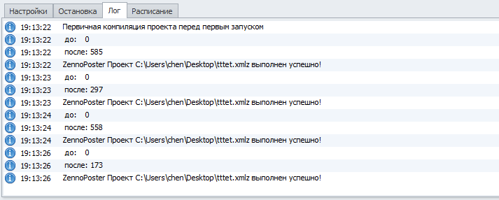

Ну смотри, я прописал по умолчанию 0 и сделал шаб с кубиком с таким содержимым
project.SendInfoToLog("до:  "+project.GlobalVariables["global", "var1"].Value.ToString(), true);
project.GlobalVariables.SetVariable("global", "var1", new Random().Next(100, 1000));
project.SendInfoToLog("после: "+project.GlobalVariables["global", "var1"].Value.ToString(), true);
И вот лог последовательного запуска этого шаблона в 1 поток
странно, когда запускал когда тестил - не увидел обнуления)) не думал даже что так, ведь по-умолчанию - это если нет значения в пременной, а если оно уже там есть - оно же игнориться должно - то что по умолчанию

это с 0 по-умолчанию лог, а твой код в локе - сам проверь

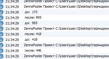

я же тебе скидывал скрин - твоего же кода в многопотоке,
ты же видел, что - "до" - не было = 0 в другом потоке
поставь в моём же коде небольшую паузу внутри и вбей число заданий большее, чем число потоков
такая же ситуация в логе, не перезаписывает на ноль, если открыт другой поток, в котором уже есть значение
