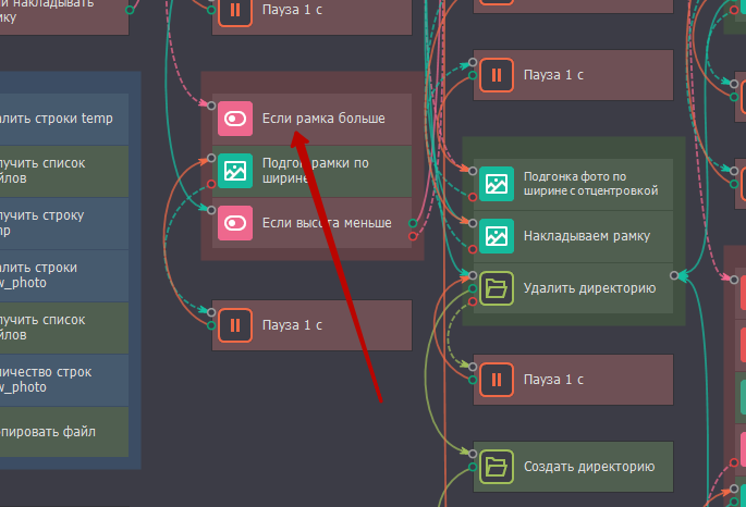

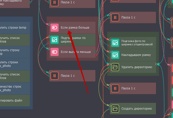

one
22.09.2015
6 793
1 264
Спотыкается часто на данном экшене. a174c91b-2b98-4610-a8fa-e8f8c1d4bb6d
63653
Реакции: Botin

one
22.09.2015
6 793
1 264
Папка temp - для временных файлов, чистится автоматически, трогать ее не нужно
Не корректно реализована логика очистки папки. Мешает многопоточности. В один поток качать фото с 2к анкет не совсем комфортно.
Botin
16.02.2014
400
882
под 1 поток сделано было
если делать многопоточную скачку - нужно переделать логику
