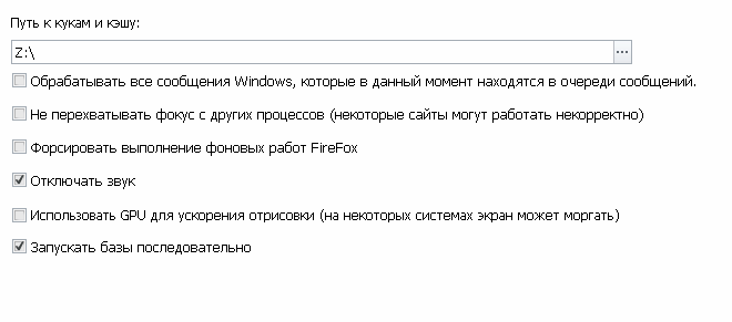

Но стоп! Что я сделал такого, что стало грузить так системы? Я начала разбираться, ведь мой фикс для Gmail решился простой сменной браузера, в настройках проекта шаблона (рис.1). Более я ничего не делал( Откатив обновку, проблема, как таковая осталась и шаб все также грузил систему...

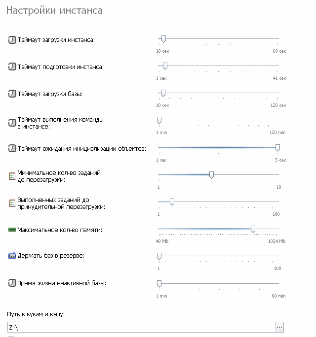

Вот даже сейчас: зеннопостер просто запущен, все проекты выключены! Но диспетчер задач отображает один активные инстанс. Вот почему так? что за инстанс такой
У Вас в настройках: "Держать баз в резерве: 1"
Реакции: TheBoss
Ок. тут понял. Осталось понять почему потоки остаются после завершения работы. Как писал ранее. началось это 2 дня назад.
Я бы вообще верхние 5 ползунков в лево бы до упора сдвинул и время жизни базы тоже :-)

Полученный report.zip пришлите пожалуйста на support@zennolab.com со ссылкой на эту тему. Также приложите скриншот настроек программы, вклака Инстансы.
