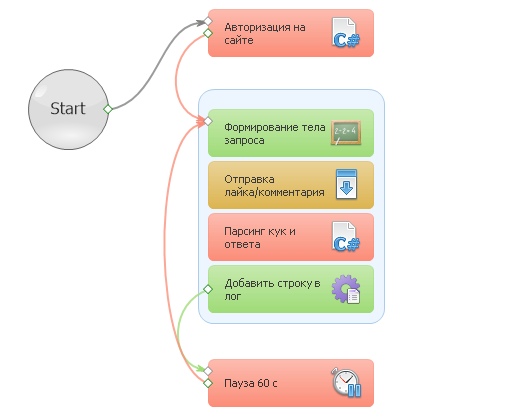

Привет всем. На форуме пишут, что максимальное кол-во потоков упирается в ресурсы ПК, но я столкнулся с тем, что при работе в 1000+ потоков ресурсы используются на 50%, а ZP начинает изрядно тормозить. Шаблон на запросах без использования браузера, примерно следующего вида (схематично)

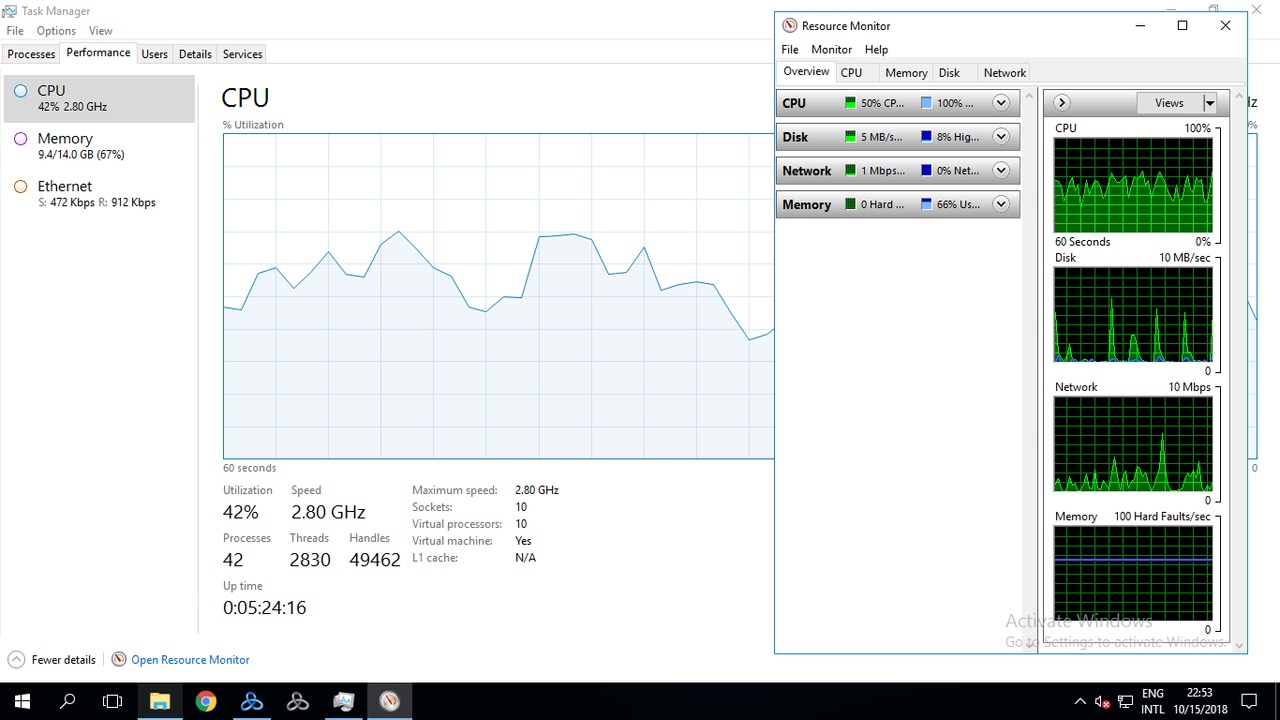

При работе до 800-1000 потоков, время между записями в логе как и положено 60 сек, но при дальнейшем увеличении потоков это время начинает расти до 3-10 минут, при этом ощущается, что ЗП начинает тупить (к примеру я добавляю +10 потоков и они добавляются несколько минут). Скрин диспетчера (VPS 14gb ram, 10 виртуальных ядер, ssd):

До подключения xNet еще доп. библиотеки использовались? Я у себя замечаю что с библиотеками безбраузерный шаблон не может до 100% нагрузить CPU, то есть доходит до ~80% и уже начинает тупить, будто использовал все 100%.

Кроме xNet никаких либ больше не подключено. С xNet даже быстрее работает по ощущениям

что если запилите отдельного менеджера(отдельный шаблон), который каждые 30-60 сек будет добавлять по потоку?
но думаю не поможет, бери сервак мощнее... или протестируй на более мощной машине...
