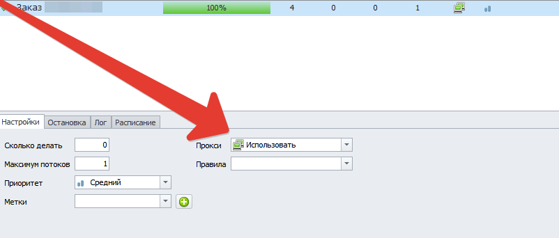

А в шаб прокси как подключить, попробывал вставить после очистки куков сразу, через параметр броузер, но при регистрации пишет без прокси. Как проверить не знаю. Пошагово пробывал делать все проходит, но опять же не понятно с прокси или без.
gedzon
13.04.2014
48
А если в процессе участвует прокси чекер?
СТЕПАН
17.03.2013
951
353
gedzon
13.04.2014
48
Я просто прокси влючал и в шаблон, и выбирал в прокси чекере (Файлы с проксями не использовал), то есть, достаточно указать в прокси чекере, я правильно понял?
