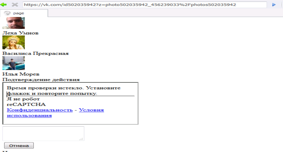

Добрый день, у меня 2 вопроса по распознанию капч. Zennoposter версии 5.17.1.0
Извините если где то был вопрос, я не нашел ответа на форуме
1. Вконтакте, выскакивает форма с recaptcha, нашел как вытянуть sitekey, разгадывает успешно, присылает ответ от capmonster, делаю что бы показало поле для ввода ответа, но кнопки отправить нет, только кнопка отмена. Как отправить ответ?

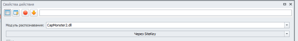

Выберите в кубике Распознать рекапчу2 распознавание на RuCaptcha.dll> Во вкладке и включите автосабмит. В КапМонстре включите эмуляцию сервиса Рукапчав настройках программы.

Видимо я тоже дурак. Посмотрите там два типа отправки рекапчи- Во вкладке и через Sitekey. Автосабмит делатеся на каком из них?
Пишет что значение sitekey не найдено

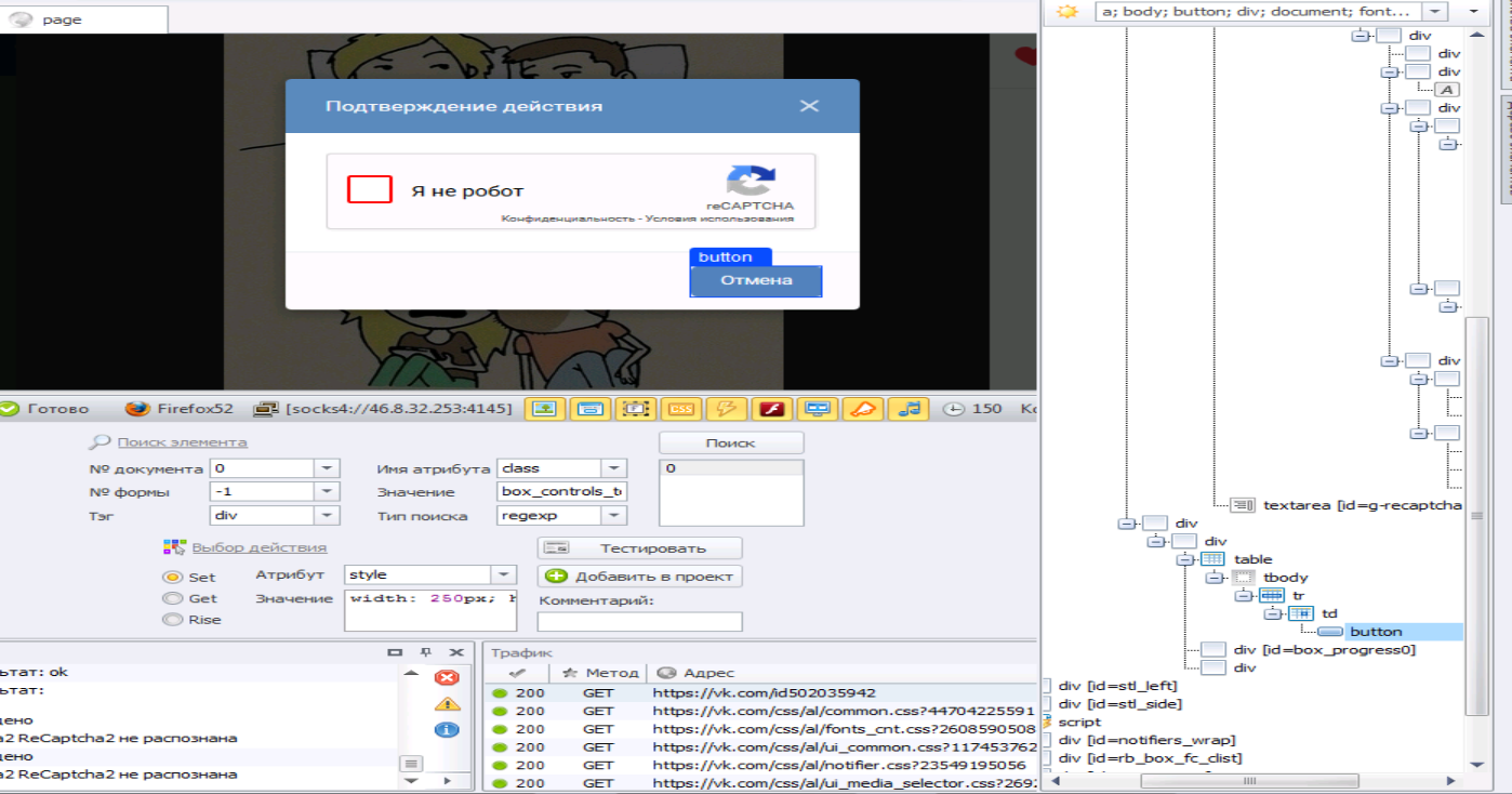

Беда... А если CSS стили отключить на странице. то поле для ввода ответа появляется на странице?
да появляется

а отправить то как? вставлял, это не проблема, проблема как отправить )

Кнопка должна отображаться при отключенных CSS стилях. У вас они включены.
Также какой user-agent и параметры профиля браузера выбраны у вас в проекте.
И попробуйте без проксей выполнить распознавание рекапчи.
