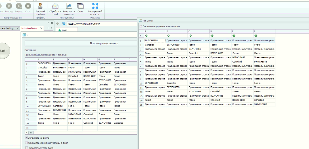

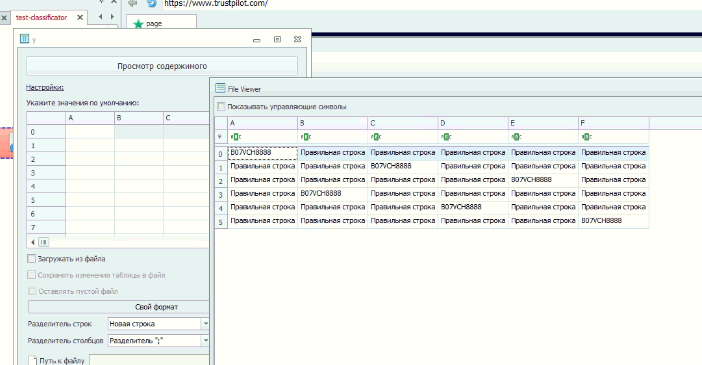

var tablein = project.Tables["x"]; // таблица ввода х.
for(int i=0; i<tablein.RowCount; i++) { // всё делается в цикле для всех строк таблицы х.
    var str1 = tablein.GetRow(i).ToArray(); // Хаваем массив
    if(str1.Any(x => x.Contains("B07VCH8888"))) { // Чекаем на обяз вхождение
        if(!str1.Any(x => x.Contains("Cancelled"))) { // Чекаем на нежелательное вхождение
            project.Tables["y"].AddRow(str1);   // добавляем в таблицу у строку которую стянули из икс при удовлетворении вышестоящим ифам. иначе не добавляется ничего.
ДО
и ПОСЛЕ
С переменными я вижу ты уже знаешь, как обращаться.
Удачи. Не груби не знакомым людям. И знакомым тоже не груби)) Добра)
