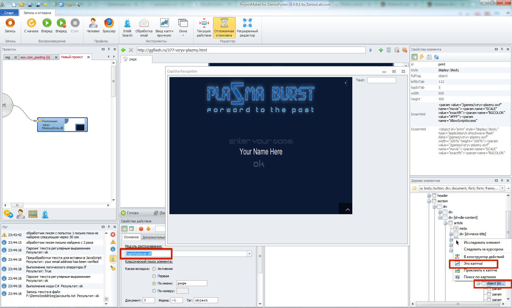

Не нужно скролла, делается скрин полностью страницы, высота большая просто будет. Примерно посередине квадрат синий и в нем должна быть игра, если нет, то белый квадрат будет с синими границами.
так пробовал сохранить со страницы ggflash.ru/377-vzryv-plazmy.html?
Видел этот способ, не пробовал. Проблема в том, что везде структура страниц разная, проще найти игру на странице и перейти сфотать ее по прямому урлу. Под сотню сайтов же не получится написать шаб с обработкой капчи, да и не удобно она работает, имя не задается, картинка не редактируется без танцев с бубном.
неважно, какая будет структура страниц, элемент object на сайте всегда будет содержать .swf.
переименовать и отредактировать изображение, сохраненное модулем CaptchaSaver.dll, вообще проблем нет :-)
я таким образом делал 4 скриншота с потокового видео и вырезал из них все ненужное.
