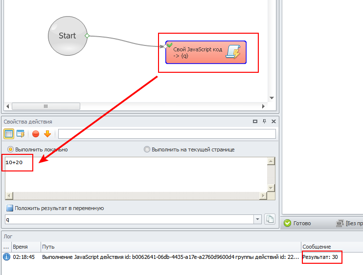

Вот допустим у меня в переменной лежит: 10+20, мне нужно получить результат сложения этих двух чисел (тобишь сумму 30). Я так подозреваю, что сначала нужно разложить эти два числа по переменным, а затем уже получившиеся переменные сложить, типа такого варианта: {-Variable.cifra10-} + {-Variable.cifra20-} Правильно мыслю? Если правильно, то как их сложить, наверное код какой-то должен быть в C#? Спасибо.
раскладывать на слагаемые необязательно, можно спарсить целиком выражение 10+20 и засунуть его в JS-экшен..
