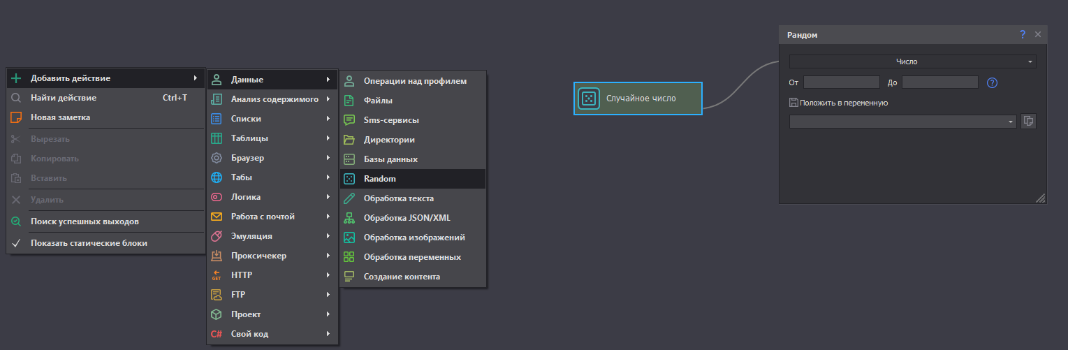

Покажите, пожалуйста, как получить случайное число от 1 до 100 дайте пожалуйста ссылку на хороший мануал по переменным в c#
Я больше не могу. Простые вещи не сделать. php знаю.
Gunjubasik
30.05.2019
3 496
1 304
Чем вас кубик не устраивает?
62936
Если принципиально, то тут код.

Мне надо сделать много рандомных переменных и потом с ними много чего сделать.
Не хочется разводить кубиков на 3 листа только из за переменных.
Это логично?
