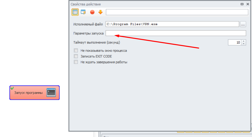

Доброго дня! Где-то на форуме точно видел решение, но не могу найти =\
Что нужно прописать в поле "Параметры запуска", чтобы менялся IP? Там, где я видел было что-то типа "change-ip", но конкретно этот вариант не подходит. Если же команда "Параметры запуска" универсальна для каждого приложения, то где мне подглядеть инфу?
в документации как правило --connect имя сервера
