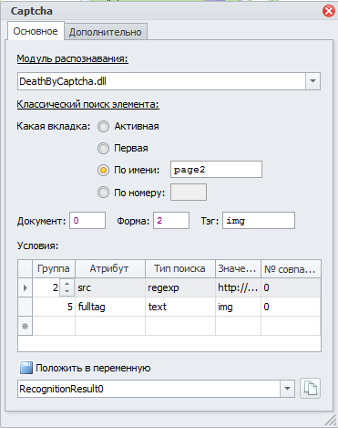

В общем, кажется, получается так..
Настройки выставил в CM2
Проставил настройки в постере
ВСЁ перезапустил.
С портом все в порядке, т.к. локально по адресу http://127.0.0.3:88 контакт с CP2 есть.
И даже аудиокапчи ходят (сегодня только шаблон с аудио запустил, поэтому раньше не заметил):
Но вот других капч не вижу. В ProjectMaker если прогоняю, то возвращается sorry. Но если возвращаю 80 порт - то всё начинает работать как задумано.

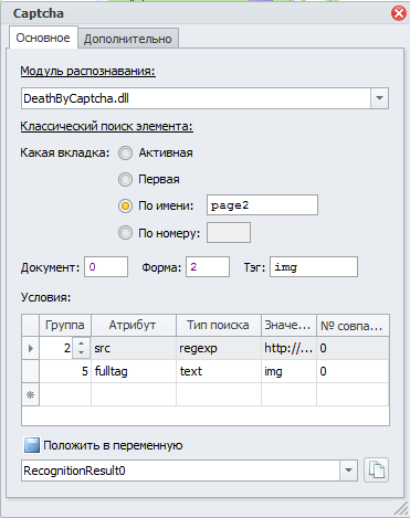

Экшн из мейкера простой, без доп параметров:
Ну и в ProjectMaker настройки сами подхватились от постера:
Соотвественно, распознаются у меня теперь только аудио капчи. Не работает 1 свой и KCaptchaNew.
Все версии продуктов ZennoLab последние.
22 816
6 039
Gorm
27.07.2013
59
12
Кажется разобрался, нужно указывать CapMonster2.dll в свойствах экшена, так как перехват перестаёт работать при смене порта. Баг или фича?)
