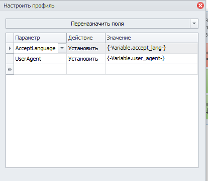

А как я тогда из списка возьму один из user-a и вставлю в переназначение? А перегенерировка по какой-то причине не ставится.
doc
30.03.2012
8 625
4 611
из списка берешь случайную строку и кладешь в переменную. А переменную кладешь в кубик переназначения
infosimple
01.01.2015
422
61
не работает, исчезает переменная. Этот кубик у меня хорошенько тупит.

infosimple
01.01.2015
422
61
Наконец-то, сделал, спасибо doc. Ощутил какую-то разницу между PM и ZP, как-то разнится работка у них, иногда.
infosimple
01.01.2015
422
61
2е поле так выглядит?
Да, все сделал, все заработала. А вот тут у меня перегенерация вообще не ставится, почему-то. И какое-то время переменные исчезали, после их установки.
