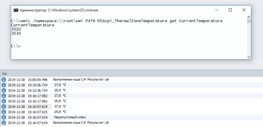

Дак не то показывает, я это еще первым делом проверил
47473

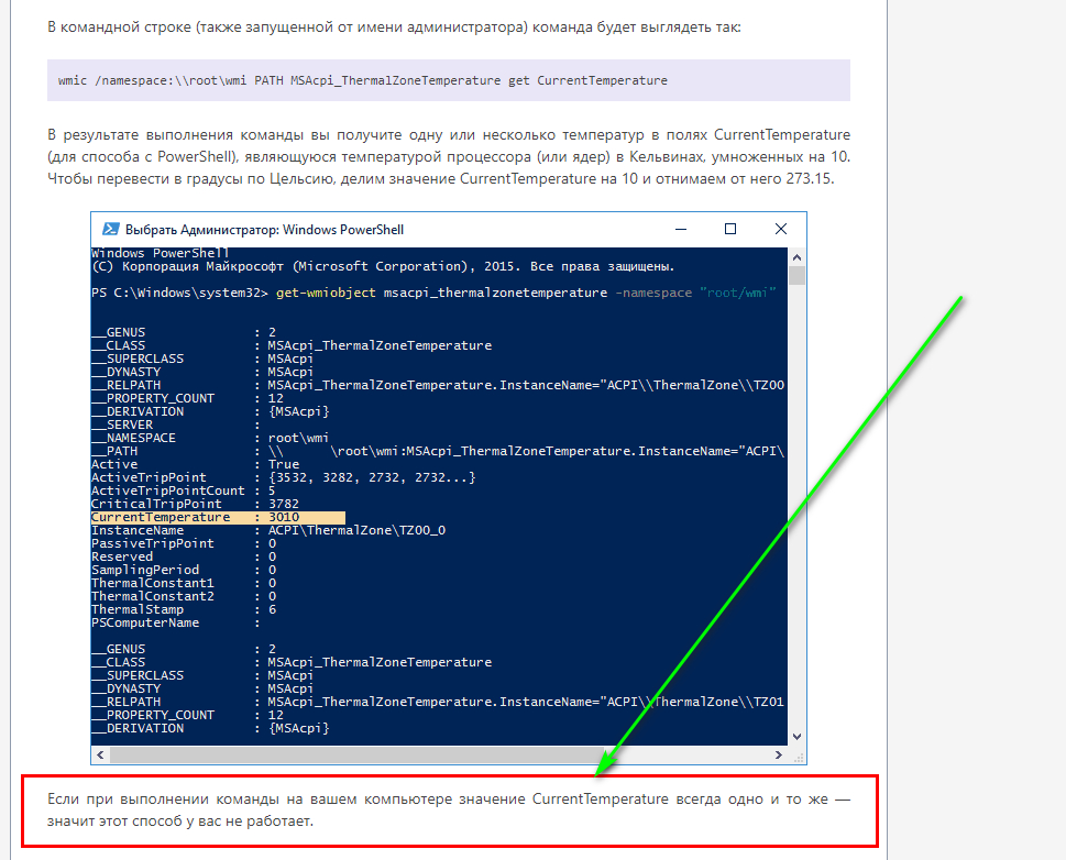

Что, у тех кто лайкал BAZAG, его код правильную температуру отдает по ядрам? а то у меня кривую выдавало, по этому и полез другое решение искать, у него судя по скринам тоже криво и на форумах люди пишут, что оно почти везде не правильно работает
Вы предоставили ссылку - я перешел на страничку и подумал, что есть смысл адаптировать код под Зеннопостер и предоставить его здесь.
Информацию показывает он аналогичную той, которую возвращает WMI в командной строке - из-за чего делаю вывод что код рабочий.
Но, после мне стало также как и Вам интересно почему же всегда одна и та же температура - и оказалось что если показывает одни и те же значения - значит WMI не считывает информацию с нужных сенсоров.
После чего я предоставил скриншоты, чтобы указать на этот момент - видимо у одних может работать корректно, а у других может выдавать одно и то же (прям мой случай).
В итоге - вопрос открыт - считать температуру процессора с C# оказалось не так просто, как предполагалось.

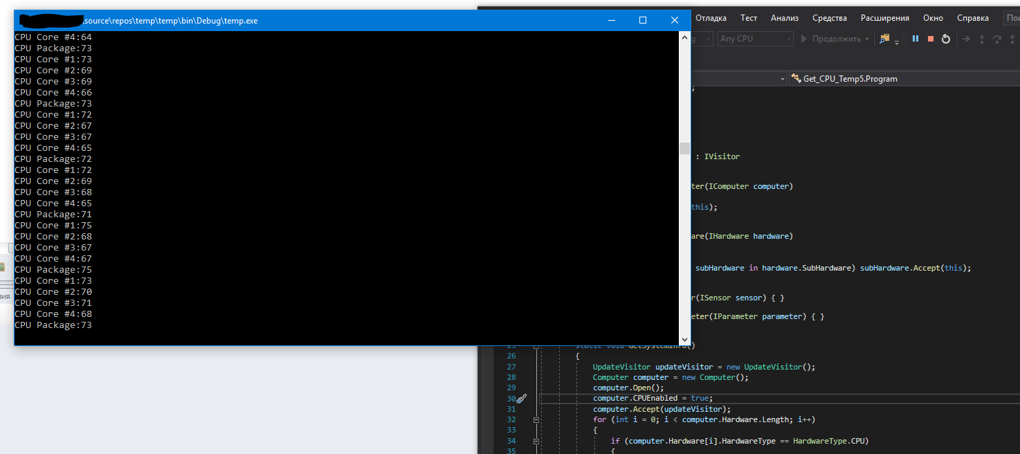

P.S. Кстати, запустил я решение с помощью библиотеки.
Качаем: https://openhardwaremonitor.org/files/openhardwaremonitor-v0.8.0-beta.zip
Оттуда берем библиотеку OpenHardwareMonitorLib.dll и забрасываем в папку C:\Program Files\ZennoLab\RU\ZennoPoster Pro\5.39.0.0\Progs\ExternalAssemblies
Дальше в ссылки из GAS добавить OpenHardwareMonitorLib.dll
В общий код добавляем:
using OpenHardwareMonitor.Hardware;
namespace ZennoLab.OwnCode {
    public class CommonCode {
public class UpdateVisitor : IVisitor {
           public void VisitComputer(IComputer computer) {
               computer.Traverse(this);
           public void VisitHardware(IHardware hardware) {
               hardware.Update();
               foreach (IHardware subHardware in hardware.SubHardware) subHardware.Accept(this);
           public void VisitSensor(ISensor sensor) { }
           public void VisitParameter(IParameter parameter) { }
       public static void GetSystemInfo(IZennoPosterProjectModel project) {
           UpdateVisitor updateVisitor = new UpdateVisitor();
           Computer computer = new Computer();
           computer.Open();
           computer.CPUEnabled = true;
           computer.Accept(updateVisitor);
           for (int i = 0; i < computer.Hardware.Length; i++) {
               if (computer.Hardware[i].HardwareType == HardwareType.CPU) {
                   for (int j = 0; j < computer.Hardware[i].Sensors.Length; j++) {
                       if (computer.Hardware[i].Sensors[j].SensorType == SensorType.Temperature){
                            string temp = string.Format(@"{0}: {1}",computer.Hardware[i].Sensors[j].Name, computer.Hardware[i].Sensors[j].Value.ToString());
                          project.SendInfoToLog(temp);
           computer.Close();
Вызываем в кубике примерно так - в логе видим температуру всех ядер.

ebrwebrw
20.08.2018
221
164
Ой, даже и забыл(видимо мозг пропустил эту информацию), что там по ссылке помимо OpenHardwareMonitor(про который и хотел собственно сказать), еще нерабочий вариант через WMI есть
