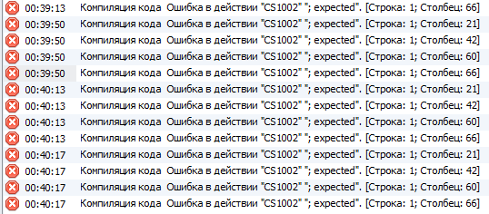

3 882
Единственное что в коде потерял первую строку: lock(SyncObjects.InputSyncer)
Реакции: nicanil
