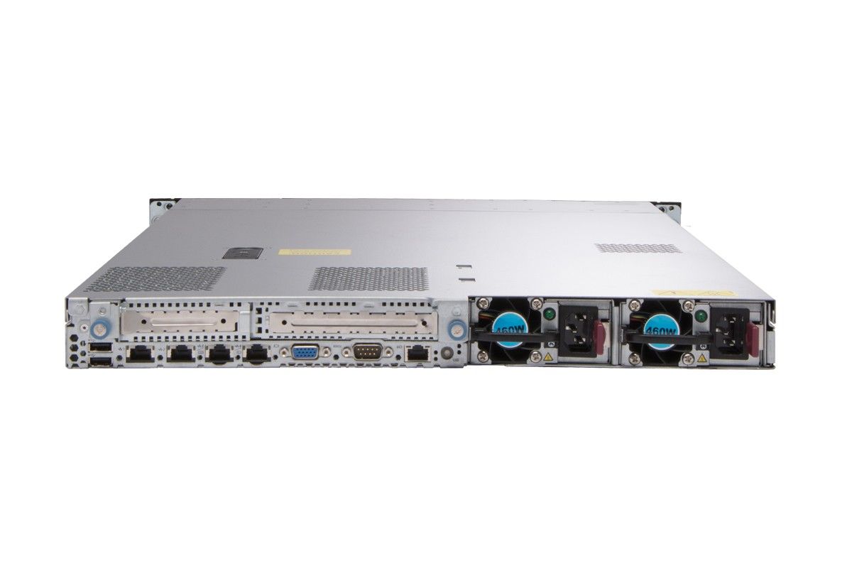

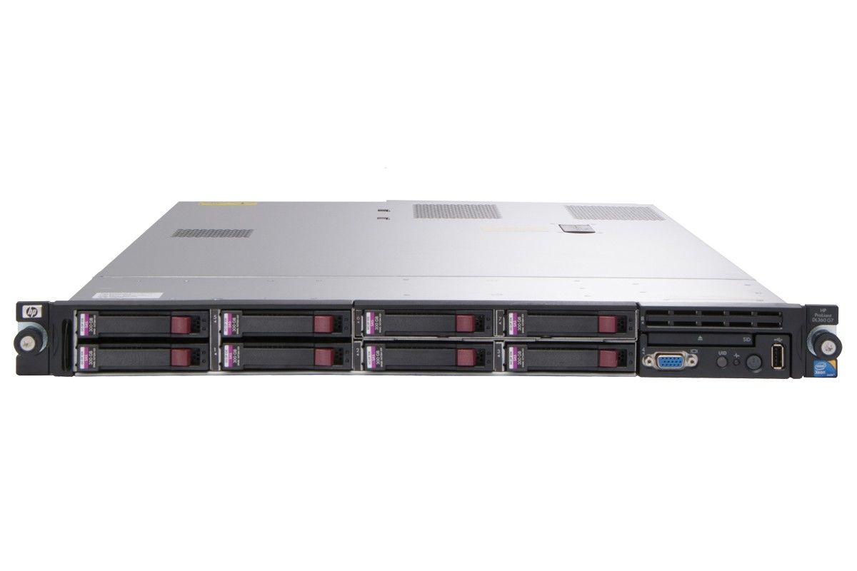

Agnest
11.02.2017
Что скажете насчет такой машинки? Продается у меня на местном рынке.
Сервер HP Proliant DL360 G7 1U б/у в идеальном состоянии
Гарантия: 2 года
Основные характеристики:
Процессоры: 2x Intel Xeon E5620 (12M Cache, 2.40 GHz, 5,86 GT/s QPI, 4 cores / 8 threads)
Оперативная память: 32Gb Registered ECC (до 192GB, 18 DIMM слотов)
Жесткие диски: Без HDD, 8x 2.5 SFF (SAS/SATA)
RAID контроллер: HP Smart Array P410/512Mb FBWC
Чипсет: Intel 5520
Видео:
Integrated ATI ES1000
Блок питания: 2x 460W
Сетевой адаптер: 4x HP NC382i
Управление: iLO 3 Корпус: 1U
Цена: ~400$
В максимальной комплектации меняются след. параметры:
Проц: 2x Intel Xeon E5649 (12M Cache, 2.53 GHz, 5,86 GT/s QPI, 6 cores / 12 threads)
Озу: 64Gb Registered ECC
Цена: ~600$
Кто что может сказать по сему поводу?
