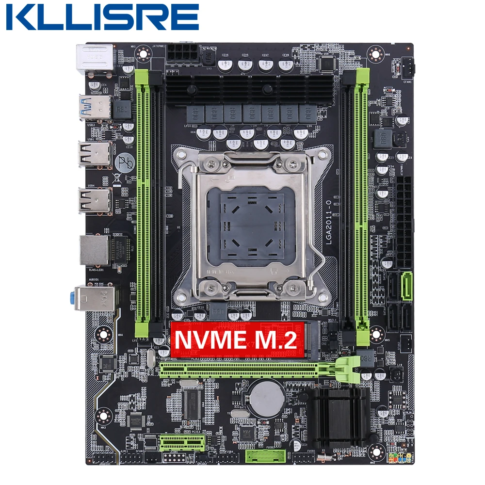

1. Материнская плата Kllisre, имеет 2 слота для оперативной памяти, разъем для М2 накопителей (они быстрее чем SSD в 3 раза, это так для справки) просто и ничего лишнего, в коробке даже нет книжки которые идет обычно с материнкой, только Sata-кабель и задняя крышка для системника. Забегая вперед скажу, что это уже 3 материнская плата этой модели 2 у меня, 1 у друга, полет нормальный.
Имелось ввиду 2 пары слотов? Т.е. всего 4..или фото "левое"?

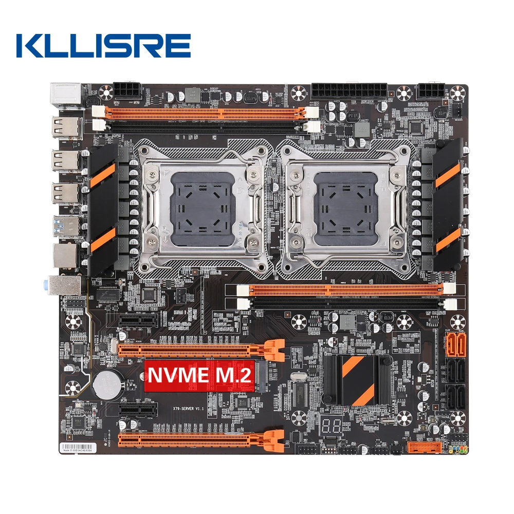

очень бы не советовал использовать такие мат платы
и тем более использовать на них проц 2689, плохое охлаждение цепей питания, все будет очень сильно грется
могу посоветовать присмотреться к такой мат плате или похожих
Реакции: Home_KreKer

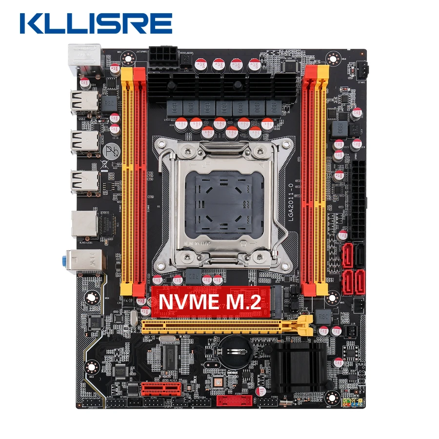

Мой сервер, как раз собран на такой же -фото 3, правда процы слабоватые воткнул по бедности)

кстати вот такая сборка
без бубнов и колдовства на алике сейчас если поискать 245 баксов выходит и она более ближе к правде чем то чудо однопроцессорное которое тс показал рассчитанное максиму на 6 ядерный 2620
то что показал тс это больше на комп для офиса похож, мать 4 - 5к, туда же подкинем проц 2620 за 1 тыс рублей, 4 х 4 плашки памяти по 500 рублей , дешманский куллер\ охапка дров и офисный компуктер готов

ну вот на двух процессорке почти 350, а какие процы?

ну вот о чем и говорю, а 2 х 2690 точно бы 350 выдали
