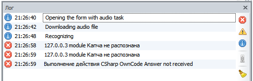

Почему так плохо стал модуль гадать Солву, из 6-7 раз один правильный ответ!уже и модуль и аудио снипет юзал
Есть ли какое то решение? Спасибо

Что там звучит в солвемедии? Скорее всего Ip заюзался и выдаются капчи с сильно искаженным звуком по сравнению с первоначальными.

Снипет из Вики не решает. Ставил 5 разных версий Зенно, менял версии Капа, флеш отключен, короче я в ступоре. Выкладываю скрин лога. Помогите советом.

с проксями немного лучше, но тоже проценц не высок, спасибо за ответы, ближайшее время фикс этого дела будет?

Каклй фикс должен быть, когда ip настолько заюзан, что выдается дико искаженная капча?

Вот пожалуйста. Хотите через аудио распознавайте, хотите через картинки.
Тестил уже по всякому нифига не помогает, гадает из 10 максимум 2, потом билибирду какую то пишет))) что делать хз

Потому что капча искаженная выдается. Послушайте аудио.
Чаще меняйте прокси, параметры браузера. эмулируйте поведение человека.

параметры браузера каким образом подстроить можно на улучшениене подскажите? дело не в прокси это точно тестировал по разному

Ни в коем случае не меняйте юзерагента! Не используйте генерато юзерагента для солвемедия! Юзерагент должен быть стандартным, тот который у вас в зенке в профиле прописан.
А дальше: пачка проксей, один и тот же агент на все случаи жизни. И полетели. При таком методе у меня разгадывало изображения хуже, а звук на 6-8 раз. Если после 10 раз не разгадало - уходим с этого прокси. Вернемся к нему в другой раз. Не увеличивайте цикл разгадывания до 20 раз. Это ничего не даст. Если юзать одни и те же прокси месяц или больше, то они очищаются и разгадывание наступит быстрее.

С сольве можно увеличить выхлоп, если использовать коррекцию ответов. Но это в монстре не реализовано :(
Попробуйте создать свой массив с ответами и потихоньку наращивайте. Со временем процент разгадывания увеличивается ощутимо. К тому-же можно обмениваться готовыми массивами :-).
IF..... медленно, но работает.
