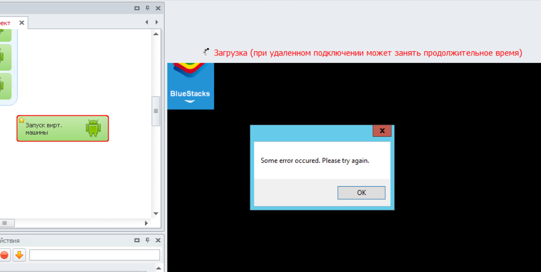

Эта тема поднималась уже несколько раз, но так решения для меня и не нашлось. Не запускается bleustacks из под ZennoDroid. Windows Server 2012 R2 Standart. При первой установке Bluestacks запускается нормально, затем через ZennoDroid выдается ошибка "Some error occured. Please try again". После этого напрямую Bluestacks также не запускается с той же ошибкой. В Task manager Bluestacks Android Service вручную также не запускается. Не помогла полноценная переустановка Bluestacks с полной авторизацией в google как описано здесь. Не помогло удаленное подключение без RDP.
Техподдержка, помогите пожалуйста разобраться
    156,8 KB · Просмотры: 664
Логи в прикрепленном файле
