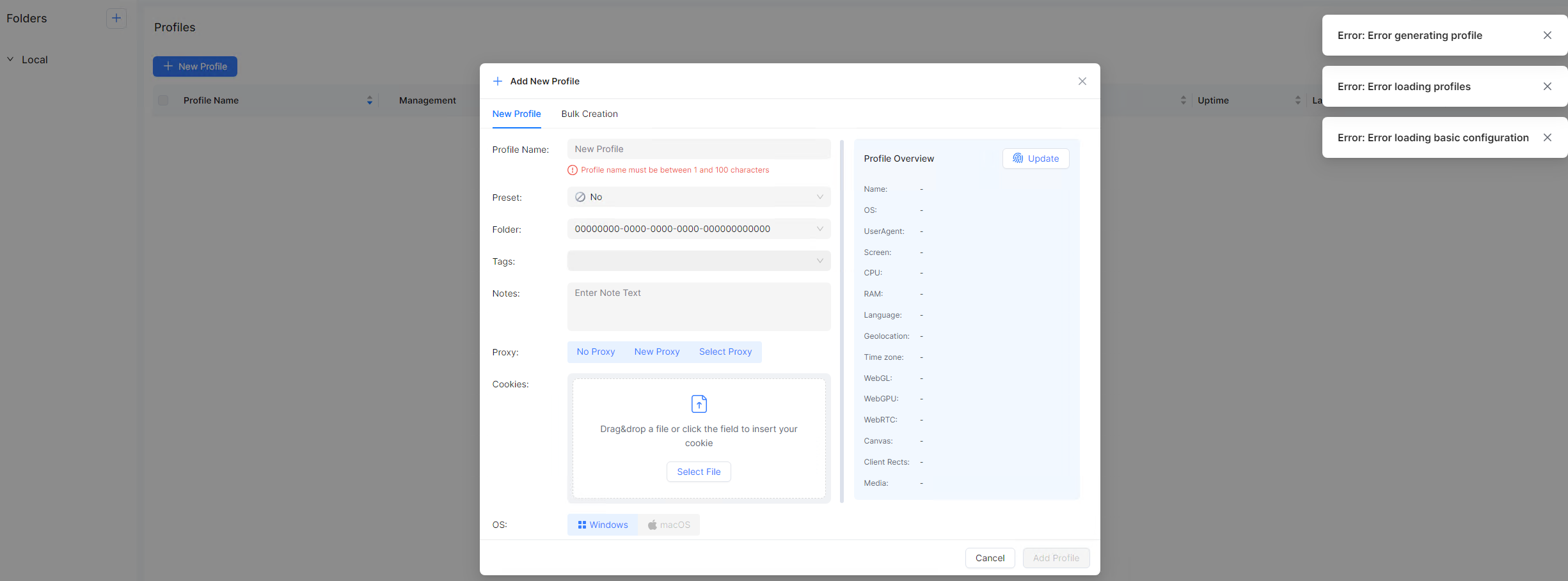

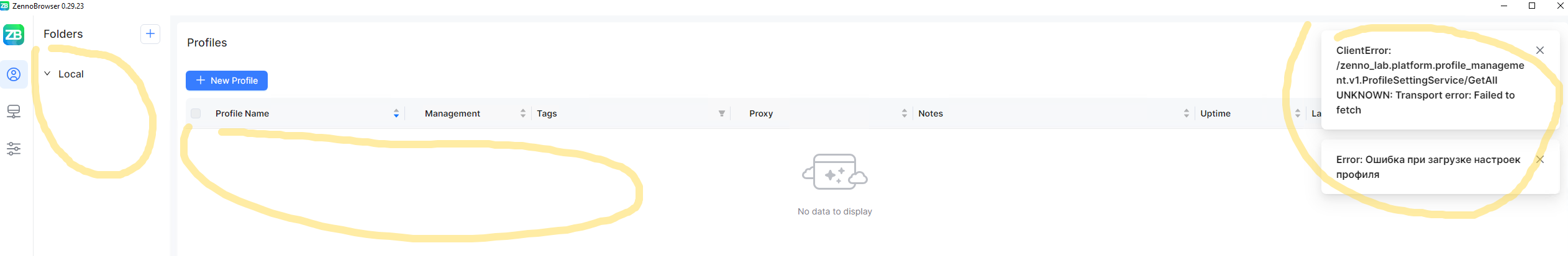

Нет, я просто удалил не нужные мне файлы и тем самым освободил место на жд.
Сейчас на всякий случай копирую профили на второй диск.
Ещё может пригодится такая информация. В то время когда была не хватка места на диске. Зеннобраузер обновился.
Собственно после запуска я сейчас имею такую проблему
137102
Все папки и профили пропали, вылетает ошибка.
При попытке создать новый профиль вижу такое
137103
Попробуйте закрыть все процессы ZennoBrowser в Диспетчере задач и перезапустить программу.
Реакции: zoneofsoft
Спасибо профили появились. Всё протестирую, в случае если будут какие то ошибки напишу.
