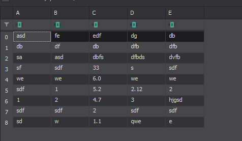

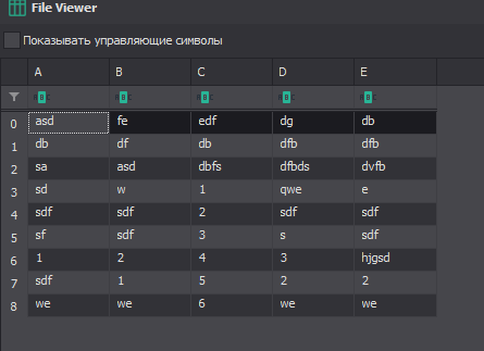

остается только разобраться, что за данные в колонке, чтобы они сортировались так, как ожидается.

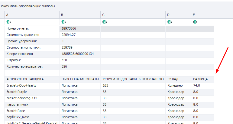

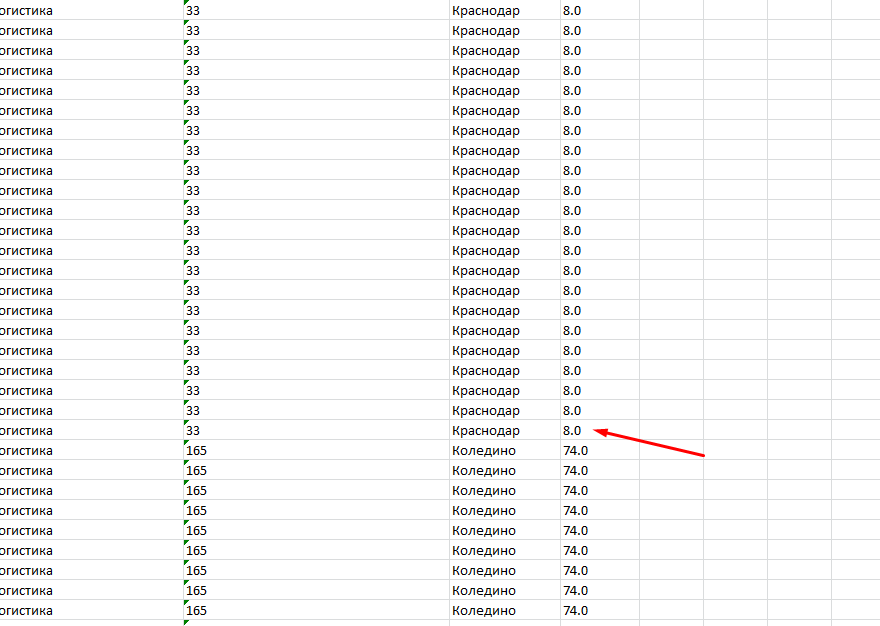

Списибо большое тебе, добрый человек) А не подскажите еще такой момент, я поменял в коде на сортировку по убыванию, но он вот так сортирует, я так понимаю это из-за точки он распознает ее как большее число, можно как то в этом коде сразу сделать, чтобы он заменял на запятую перед сортировкой?
items.OrderByDescending(cols=>decimal.Parse(cols[sortByCol].Replace(".",","))).ToList().ForEach(row=>table.AddRow(row));

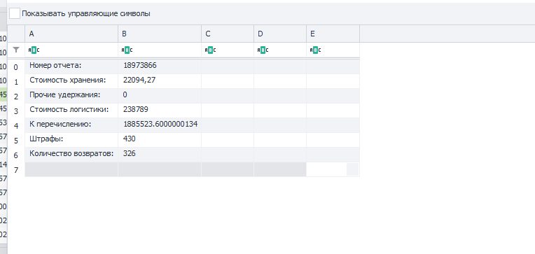

Вот неотсортированная таблица, поставил ваш код, но после сортировки в первый раз ошибку отбивает вот такую:
101495
И часть, которая должна сортироваться удаляется из таблицы

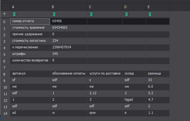

Ну, так следите за тем, что у Вас в таблице. Вы ошиблись рядом и код не может преобразовать заголовок в число.
Нужно назначить rowLeave = 9; и sortByCol = 4;
собрал для наглядности по Вашему примеру данных в таблице
