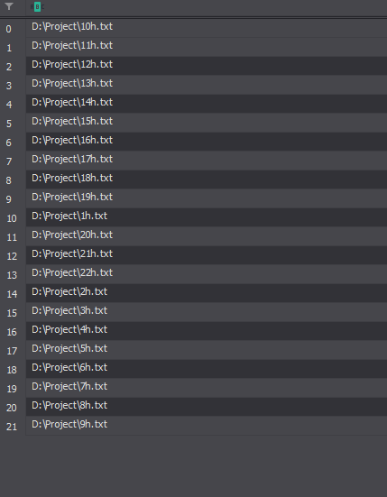

Нужно отсортировать список что бы получилось по возрастанию:

Но сортирует не так как надо
D:\Project\9h.txt
D:\Project\8h.txt
D:\Project\7h.txt
D:\Project\6h.txt
D:\Project\5h.txt
D:\Project\4h.txt
D:\Project\3h.txt
D:\Project\2h.txt
D:\Project\22h.txt
D:\Project\21h.txt
D:\Project\20h.txt
D:\Project\19h.txt
D:\Project\18h.txt
D:\Project\17h.txt
D:\Project\16h.txt
D:\Project\15h.txt
D:\Project\14h.txt
D:\Project\13h.txt
D:\Project\12h.txt

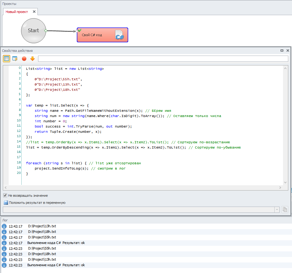

BAZAg
08.11.2015
1 900
2 643
Спасибо за проявленный интерес
114023
List<string> list = new List<string>
    @"D:\Project\55h.txt",
    @"D:\Project\13h.txt",
    @"D:\Project\18h.txt"
var temp = list.Select(x => {
    string name = Path.GetFileNameWithoutExtension(x); // БЕрем имя
    string num = new string(name.Where(char.IsDigit).ToArray()); // Оставляем только числа
    int number = 0;
    bool success = int.TryParse(num, out number); // если в имени чисел нет - считаем что там 0
    return Tuple.Create(number, x);
list = temp.OrderBy(x => x.Item1).Select(x => x.Item2).ToList(); // Сортируем по-возрастанию
//list = temp.OrderByDescending(x => x.Item1).Select(x => x.Item2).ToList(); // Сортируем по-убыванию
foreach (string s in list) { // list уже отсортирован
    project.SendInfoToLog(s); // смотрим в лог
ErikMoor
24.03.2016
123
22
    int number = 0;
Сортирует не так как надо

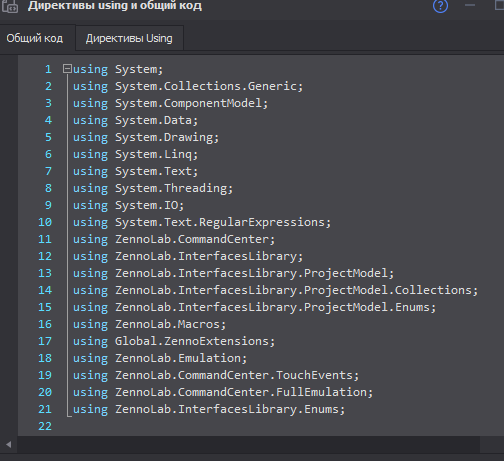

это код для консольной программы C# , его надо адаптировать для зенки. поместить нужные функции в общий код.
можете в конкурсных статьях глянуть, там есть описание работы VS и зенно.
Это все прописано в общий код

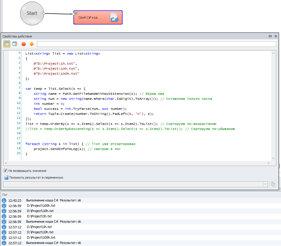

BAZAg
08.11.2015
1 900
2 643
А надо что бы было
D:\Project\1h.txt
D:\Project\2h.txt
D:\Project\3h.txt
D:\Project\4h.txt
D:\Project\5h.txt
    @"D:\Project\1h.txt",
    @"D:\Project\10h.txt",
    @"D:\Project\100h.txt"
    int number = 0;
    return Tuple.Create(number.ToString().PadLeft(6, '0'), x);
114029

var list = project.Lists["list"];
string pattern = @"\\(\d+)h\.txt$";
lock(SyncObjects.ListSyncer) list.AddRange(list.GetItems("ALL", true).OrderBy(x=> int.Parse(Regex.Match(x, pattern).Groups[1].Value)));
