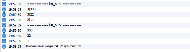

Но, если дело обстоит именно так, тогда есть смысл в общем коде создать новый класс, и уже сразу получать оттуда нужные данные.
Фишка в том, чтобы не переводить в число, соединять, потом разбивать обратно и тп.
например:
public class Line {
        public int Count;
        public string Text;
        public Line(int count, string text){
            Count = count;
            Text = text;
List<string> list_in = new List<string>(){ "11", "11", "22", "22","22", "333","333","333","333"};
List<string> list_out1 = new List<string>();
List<string> list_out2 = new List<string>();
IEnumerable<Line> query = list_in.GroupBy(x => x)
    .Where(g => g.Count() > 1)
    .Select(y => new Line(y.Count(), y.Key))
    .OrderByDescending(x=> x.Count);
list_out1.AddRange(query.Select(x=>string.Format("{0}|{1}", x.Count, x.Text)).ToList());
list_out2.AddRange(query.Select(x=>x.Text).ToList());
project.SendInfoToLog("========= list_out1 ========");
list_out1.ForEach(x=>project.SendInfoToLog(x));
project.SendInfoToLog("========= list_out2 ========");
list_out2.ForEach(x=>project.SendInfoToLog(x));
80729
