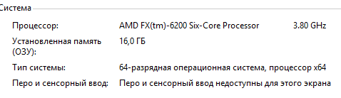

У меня слабый проц, но это не должно так уж влиять, вы же там биткоины не майните? :-) Жёсткий диск тоже не должен быть узким местом: установлена карточка SD для технологии ReadyBoost, DLL-ки должны грузиться очень быстро.
