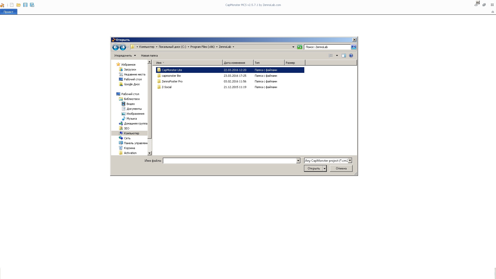

Запустил КапМонстер, пытаюсь открыть проект, однако выяснилось, что проект автоматически сохранился с расширением .cm, при этом КапМонстер МСС сохраняет-то в этом расширении, а открывать такое расширение наглухо отказывается, предлагая на выбор только два варианта - .cm2 или .cmp, расширения .cm вообще нет

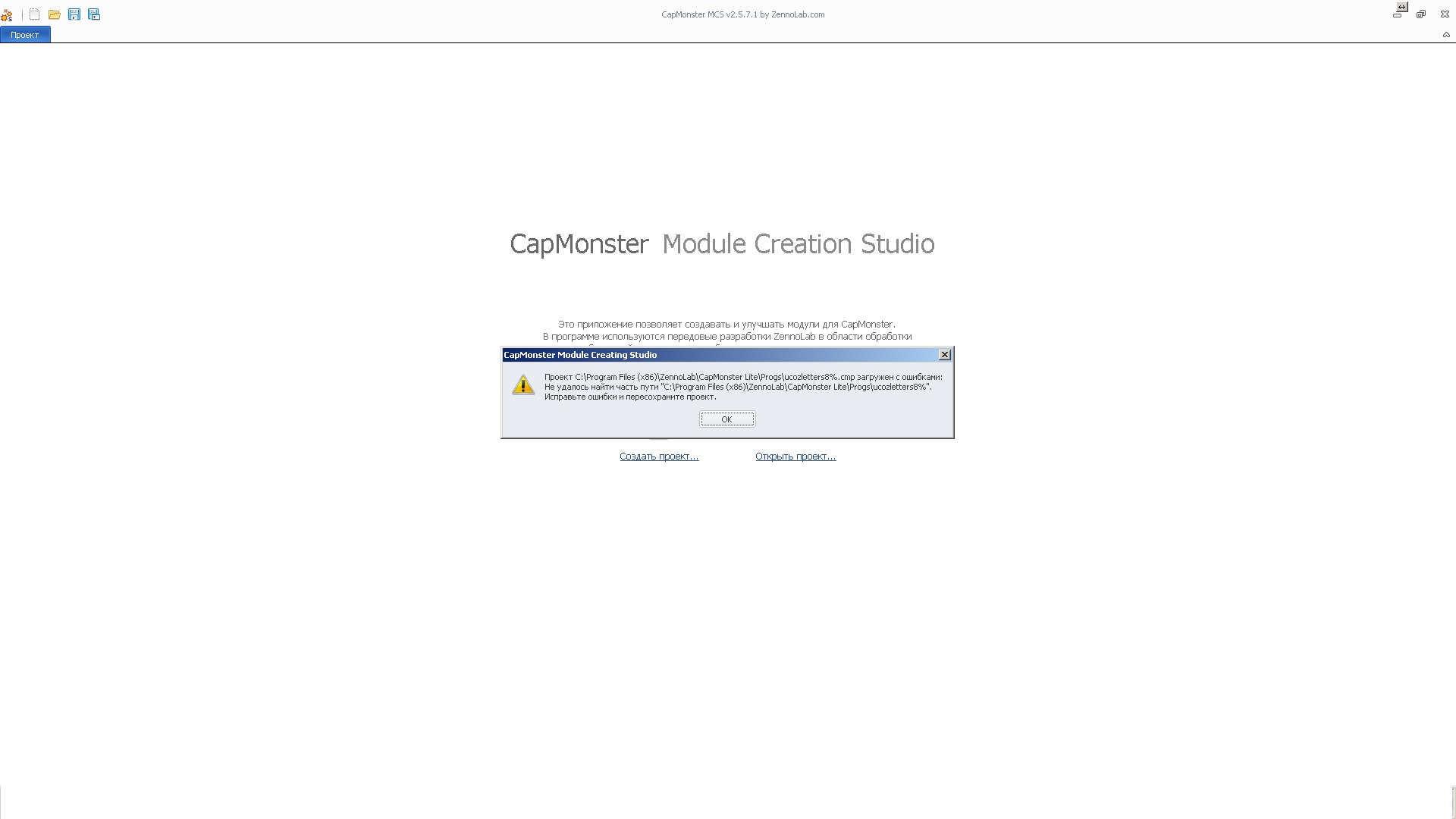

Пробовал переименовать расширение моего проекта на cmp или cm2, в результате проект открывает с такой вот ошибкой
и после открытия проект пустой, в нем нет ни капч, ни символов, ничего, все по нулям

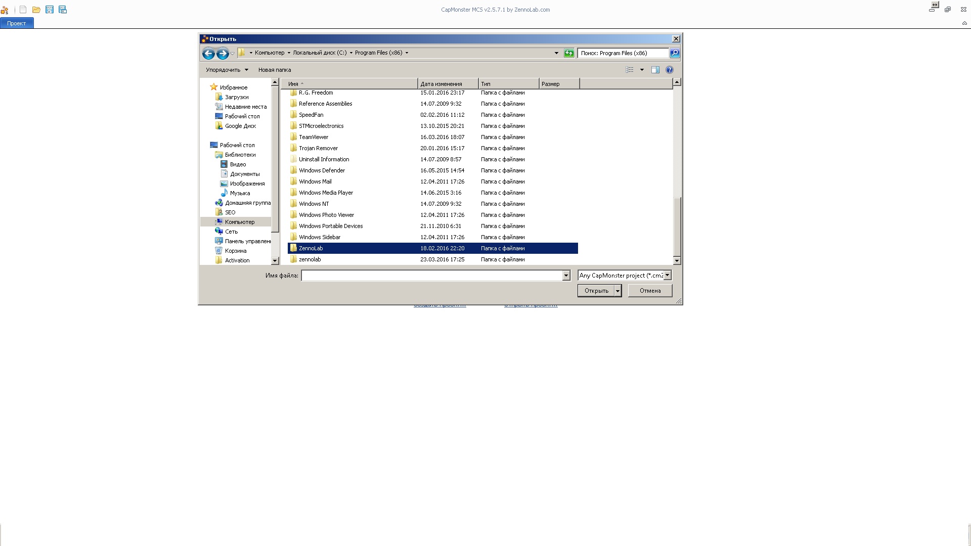

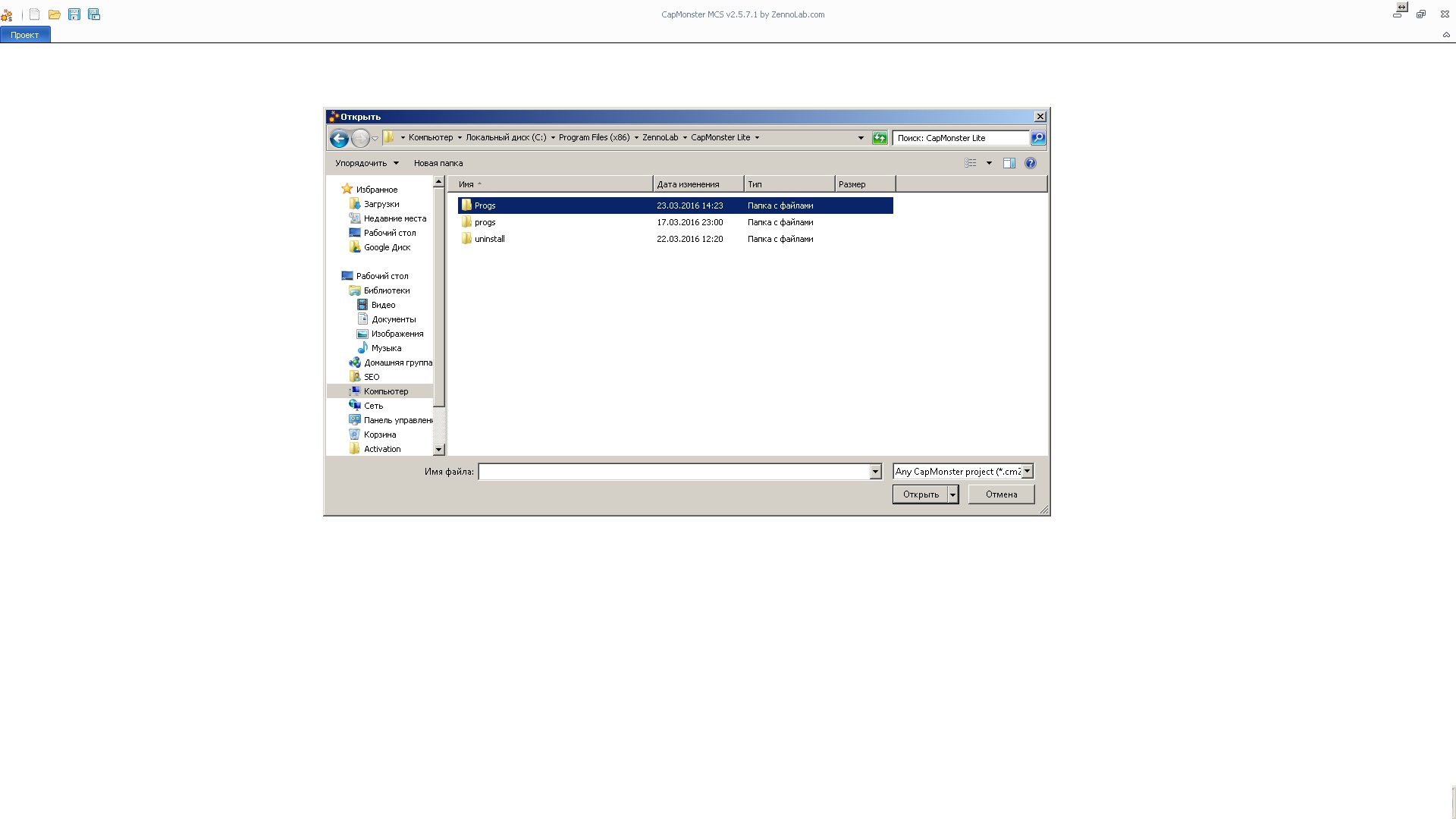

При поиске проекта почему-то многие папки задваиваются двумя написаниями - с большими буквами и только маленькими буквами. На самом деле никаких двух папок нет, папок по одной, но программа почему-то видит одну папку как две. Непонятно, какую из этих папок открывать, хотя содержимое одно и то же, папка по сути одна и та же

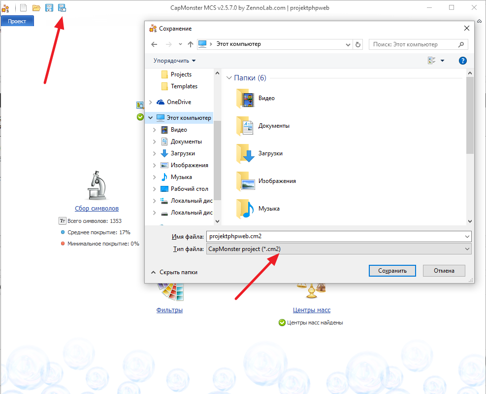

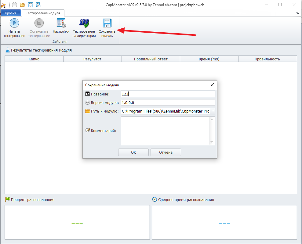

Похоже вы модуль сохранили, а не проект.
Проект сохраняется так
А модуль так, и он откроется только в приложении КапМонстра для распознавания:
То, что папки двоятся - это небольшие проблемы с виндусовским контролом.
