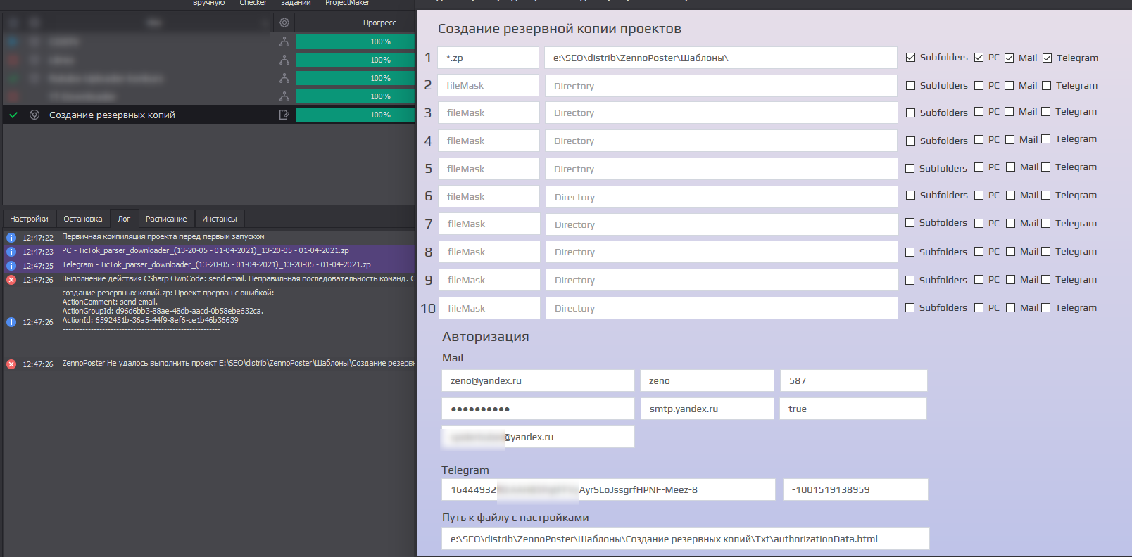

Как добавлять директории?
Строка 1
Шаблон следит за изменениями только в одном файле authorizationData.html
Строка 2
При запуске шаблон следит за изменениями всех файлов с расширением .ZP внутри заданной директории (включая вложенные папки). Если время изменения отличается от того что в таблице, то он копирует файл в папку backup. Она создается внутри директории с проектом.
Строка 3
В данном случае шаблон смотрит сразу за двумя расширениями: js и txt.
Параметр Subfolders(вложенные папки) в этом случае выключен, т.к. в одной из подпапок находится порядка 100 js файлов. Если Subfolders будет включен, то будет создано 100 ненужных резервных копий.

3. Ввести сетевые настройки (Telegram и почта), без них шаблон будет создавать только резервные копии на диске
4. Указать путь до файла с настройками, подойдет {-Project.Directory-}txt/authorizationData.html
5. Экспортировать настройки в файл authorizationData.html
6. Для постоянной работы рекомендуется включить отработку шаблона по расписанию, у меня установлена пауза в 5 минут.

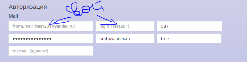

Настройка почты
По умолчанию, в подсказках указаны настройки Яндекс почты.
Важно! На Яндекс почте для отправки сообщений потребуется включить портальный пароль. Отправка становится доступна в течение 30 минут. Метод работает также с двухэтапной аутентификацией.

На всякий случай приложу скриншот с примером минимальных настроек.
