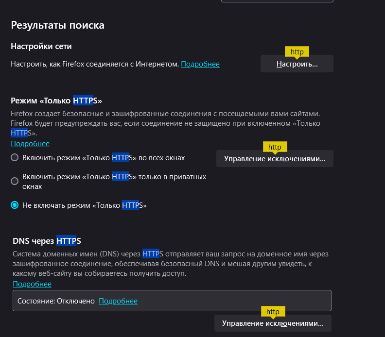

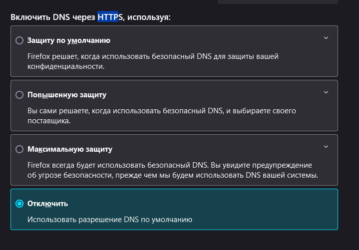

Добрый вечер, подскажите пожалуйста. при работе с админкой вордпреса нужно сохранить страницу с текстом, схороняться она только если ссылка начинается на http://, так же приведу скрины настроек браузера при которых информация сохраняется.

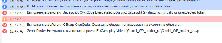

Не работает шаблончик. Что могу не так делать?
Astraport
01.05.2015
5 079
4 591

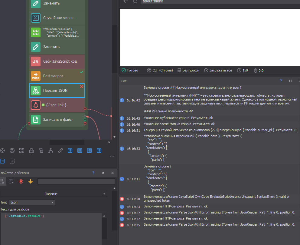

Что в переменной result?
Скорее всего вы WP не подготовили к постингу.

Может вы меняли названия переменных? Или TidyManaged не дописали в проект.
переменные тоже не менял. но заметил что при выполнении экшена "Замена", что-то происходит в переменной Data и Post. У вас работает?

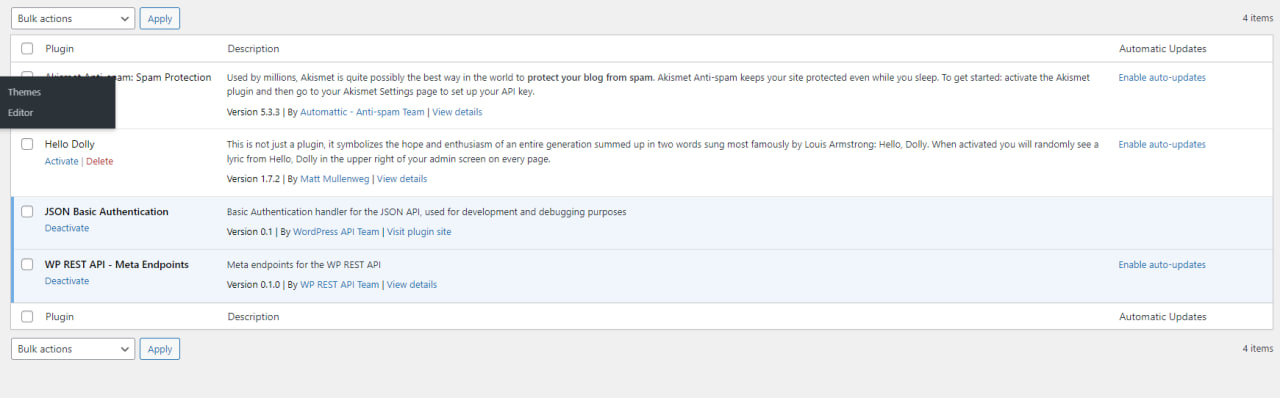

1. Логин, пароль на вход корректные? Строка base64 для авторизации генерится?
2.JSON с данными, которые передаёте, пришлите, вырезав большие куски текста.
