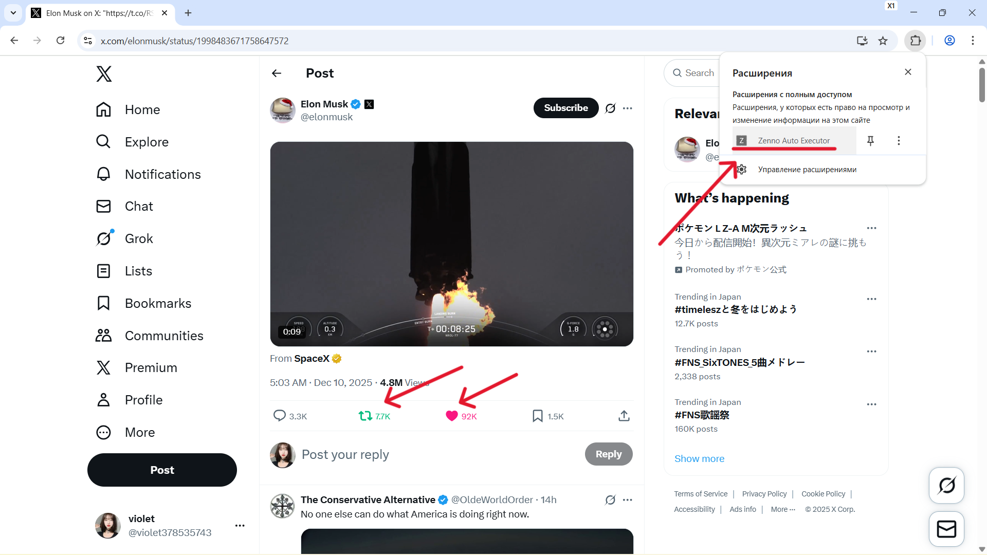

1. Создание Chrome Extension.
Для примера я взял самый простой шаблон для фарминга аккаунтов X.COM(TWITTER).
Расширение автоматически запускается при запуске профиля как непосредственно из ZennoBrowser так и командами по API из Zennoposter.
Весь цикл запуска и работы расширения более подробно показан в видео.

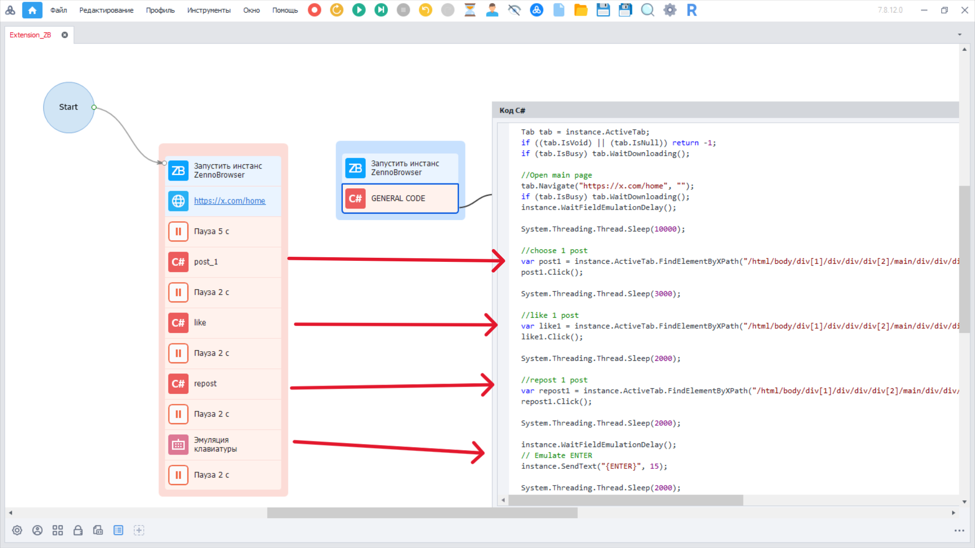

Создание расширения начинается с шаблона, предварительно собранного в Project Maker.
На этом этапе вся логика реализуется либо сразу на C#, либо с использованием стандартных кубиков с последующей конвертацией в C#.
Далее наша задача — объединить весь шаблон в единый скрипт, тщательно его протестировать и отработать как штатные, так и не штатные сценарии, чтобы на этапе сборки расширения не возвращаться к доработкам.

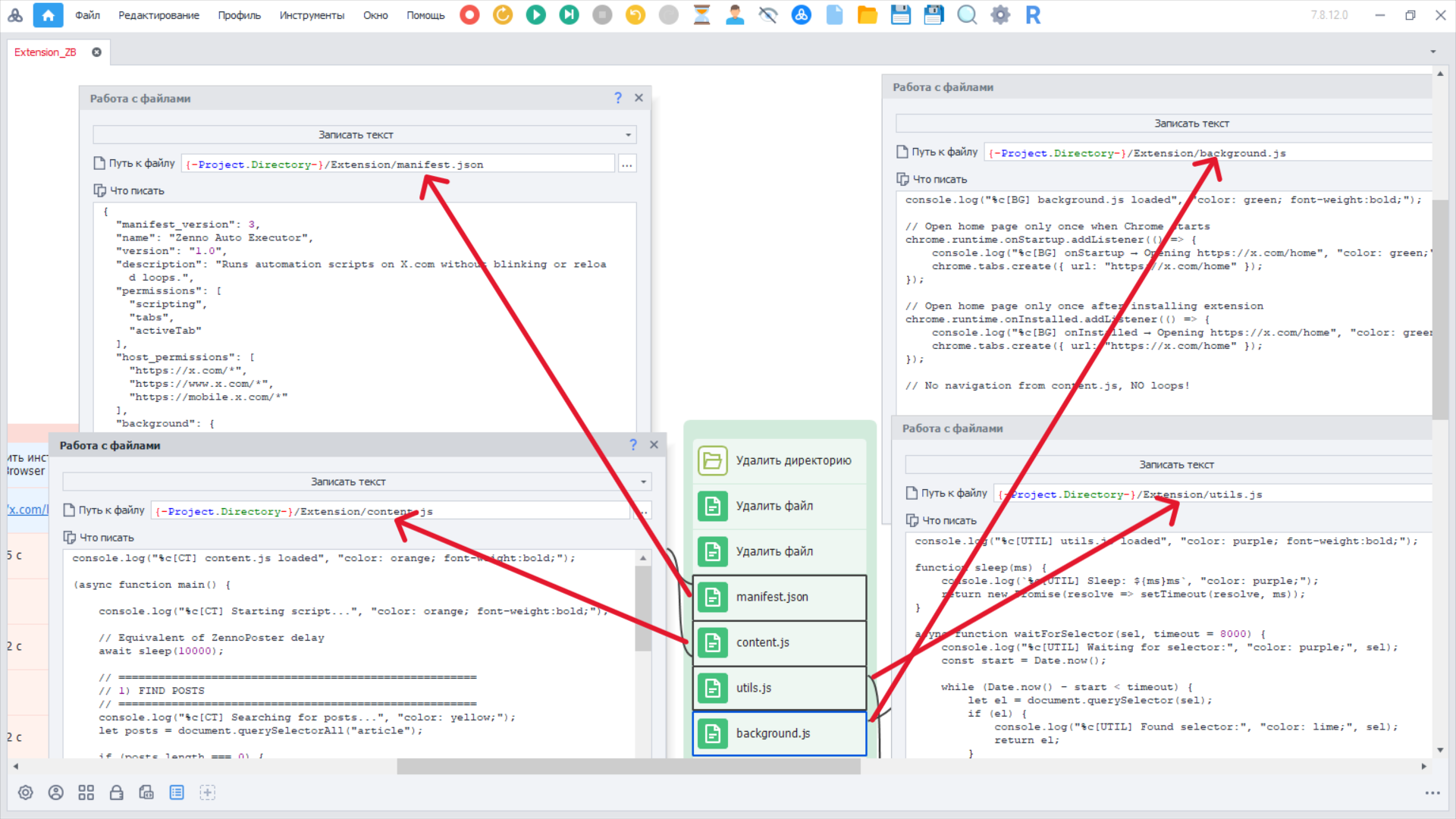

Вот собственно те 4 файла необходимые нам для сборки собственного расширения.
138452
Коротко про файлы - для чего нужны и их содержание.
manifest.json - это основной конфигурационный файл расширения.
В нём описывается структура расширения, указываются его имя, версия, разрешения, а также какие скрипты и файлы используются.
Именно манифест сообщает браузеру, какие компоненты нужно загрузить, какие API разрешены и как расширение должно себя вести.
Именно здесь - "js": ["utils.js", "content.js"] записывается последовательность запуска скриптов в расширении.
utils.js - файл утилит содержит вспомогательную логику и общие функции.
Здесь обычно размещаются методы для работы с таймингами, логированием, обработкой данных, ожиданием элементов и другие универсальные инструменты, которые используются в разных частях расширения.
Этот файл позволяет не дублировать код и выносить общую логику в одно место.
content.js - скрипт отвечает за прямое взаимодействие со страницей.
Он выполняется в контексте сайта, имеет доступ к DOM-дереву, может отслеживать события, эмулировать действия пользователя и работать с элементами интерфейса.
Именно в этом файле, как правило, реализуется основная логика автоматизации и поведения на целевом ресурсе.
background.js -скрипт отвечает за фоновую логику расширения.
Он управляет состоянием расширения, обрабатывает события браузера, взаимодействует с API Chrome и координирует работу между различными частями расширения.
В нашем случае бэкграунд используется для переходов по ссылкам и управления навигацией, поскольку при попытке выполнять такие действия напрямую из контент-скрипта страница не загружается корректно, а лишь «мигает».
Бэкграунд позволяет выполнять навигацию корректно, без нарушения загрузки страницы и без конфликтов с контекстом сайта.

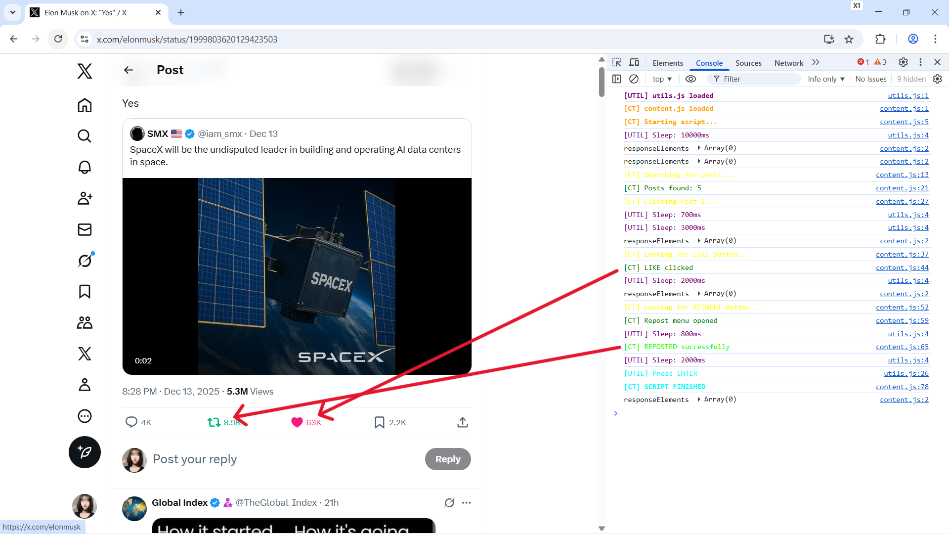

Вот так выглядит работа нашего расширения консоли разработчика и результат в окне браузера.

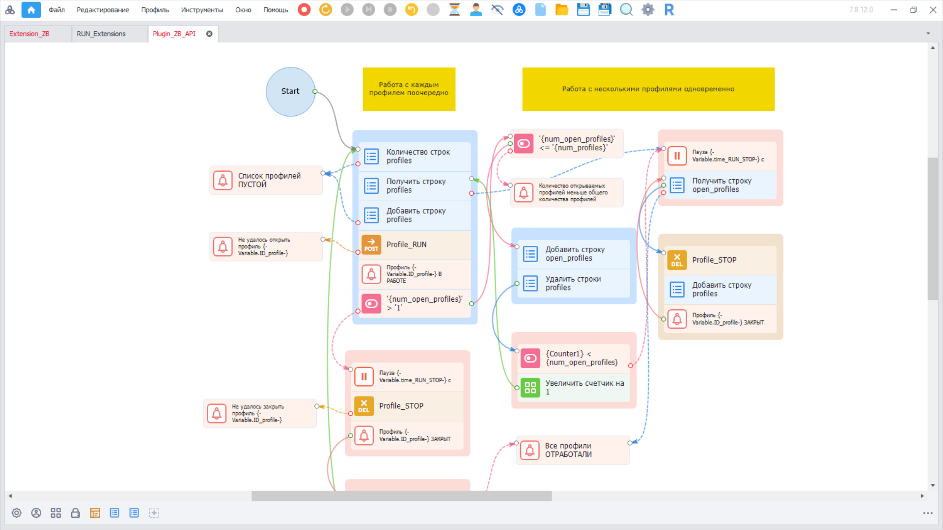

2. Интеграция с Zennoposter.
Поскольку весь основной функционал шаблона мы вынесли за пределы ZennoPoster, тем самым значительно снизив его обнаружение защитами целевых ресурсов, в самом ZennoPoster остаётся только логика подготовки и управления профилями через API ZennoBrowser.
Здесь мы занимаемся созданием и клонированием профилей, управлением их запуском и остановкой, а также выполнением всех доступных операций, которые на данный момент предоставляет API.
По мере развития продукта и расширения возможностей со стороны разработчиков, включая обещанную установку пресетов по API, я планирую дальше развивать этот подход и масштабировать автоматизацию параллельно с появлением новых функций.
Я сохранил данный шаблон в виде плагина и показал его работу в видео.

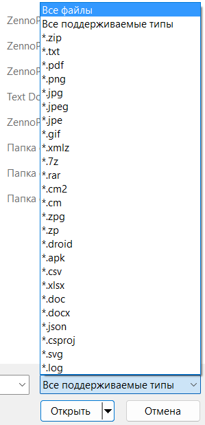

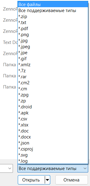

Проблема в том что файлы формата .crx(само расширение) и .js(исходные файлы) проблематично прикрепить и отправить(здесь на форуме не поддерживаются данные форматы), поскольку они исполняемые и мало ли что я туда мог запихнуть(теоретически). Там ведь ничего сложного нет, я показал на самом простом примере как сделать.
    17,4 KB · Просмотры: 122
надеюсь ты не решил приколоться. вообще то .crx это тоже архвив .js файлов. и при передаче либо заблокируется либо сламается.
чем заблокируется? запакуйте все в зип и выложите - нет никаких проблем с этим. что не так с архивом в архиве почему это не работает у вас?
я прикладывал к своим постам и cs и dll другие "запрещенные файлы " - в архивах. Они и сейчас там куда были приложены
Тоже подумал, что без готово примера по которому можно ориентироваться статья будто бы неполная. Вначале обрадывался интересным решением, потом разачоравался что нет даже базового примера по запаковке с си шарп на js. Этот же пример гораздо проще скормить ИИ чтобы он по аналогии делал другие расширения. И да любые файлы если в зип архив кинуть, то дает грузить. И да я знаю, что crx этот тот же архив. Будьте добры если не сложно скинуть пример расширения и js кода в архиве, заранее спасибо
Дико извиняюсь. Два дня не было доступа к компьютеру. Файлы прикрепил.
