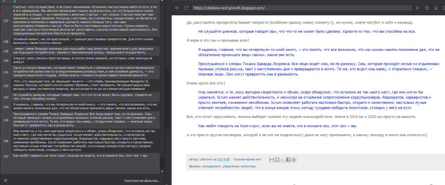

Нужна регулярка, который будет вырезать в одну строку весь синий текст (цитаты), там кривые теги, и есть синий текст который вырезается в несколько строк отдельных. Нужно взять всё от первого серого текста, до следующего, что бы весь синий текст был (не важно, разбит он на пункты, параграфа и тд) попал в одну строку. Подскажите как там регулярку сделать? Может быть придеться в несколько кубиков пробовать. Если в цитатах остануться тэги - это не проблема - я почищу, главное что бы цельные синие текста были
Суть такая, я паршу название книги, и к этой книге я собираю все синие цитаты, пока что у меня получается так, что некоторые синице цитати сами по себе разделены и получается куча строк =(
К примеру книга - https://citations-and-growth.blogspot.com/2016/01/45.html

Походу неправильно тз понял. Весь синий текст должен быть в одной строке?
Да, к примеру в первом скриншоте
Надо сделать так, что бы цитата которая начиналась с "Я надеюсь, главное ... " заканчивалась "Они могут превратить сны в реальность"
В цитате могут остаться мусорные теги - не проблема.

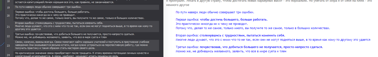

Во втором скриншоте, начиналось с "По пути неверных....." и заканчивалось ".... что всё в мире суета и тлен"
Суть такая, что на каждую книгу мне надо сделать список синих цитат, но что бы сами эти синие цитаты не разделялись на еще несколько строк, согласен - кривой сайт с кривой версткой (возможно еще с кривыми моими руками) =(
