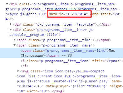

Все получается, на запросах. Подскажите, момент как можно ид определить tv.mail.ru/ajax/event/?id=152245657&region_id=70
id=152245657 ?

Только как определить что это относиться к сериалы или фильму, как вариант все пройти и собрать ид, а потом делать запросы)
Можете попробовать вот такой XPath:
//i[@class='p-programms__item__icon' and (@title='Сериал' or @title='Фильм')]/preceding-sibling::span[contains(@class, 'p-programms__item__name-link')]/ancestor::div[@data-id][1]

От души, все проще получилось, Вы подали идею гет запросы делать, беру дом, сериалы и фильмы, отдельно с id, а дальше запросами.
