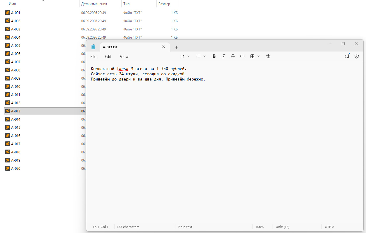

Шаблон карточки товара (см. архив в атаче), обычный спин, каким его пишут все:
Четвёртый и пятый прогоны из шести (
Сказуемое не согласовано с подлежащим, число — с существительным. Это не опечатка в шаблоне: каждая из шести строк допустима по синтаксису, и на витрине окажутся все шесть.

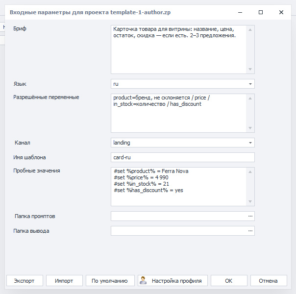

Так выглядит эксперимент целиком. Шаблон 1 из архива (
Так это прошло на ZennoPoster Pro 7.9.1.0 с
Где эта петля кончается. Всё выше измерено на карточке: короткий бриф, две-три фразы, четыре переменные. На таком объёме модель пишет шаблон с нуля и попадает с первой попытки — это и видно по пяти прогонам. Длинные структурные тексты я так не гонял и цифр по ним не привожу; порядок, с которого стоит начинать там, обратный: сначала один чистый текст — написанный или готовый, — а модели поручить только разметку: заменить слова на
Круг починки пришлось проверять, сломав шаблон руками — модель сама не ошибалась. Лишняя
Единственный сбой за день был наш, не модели: значения, набранные в панели переменных, ProjectMaker сбросил при запуске «С начала», и модель получила промпт без брифа — написала общий лендинг про «рутину». Отсюда форма «Входные настройки»: её значения читаются при каждом старте.
Два родных кубика — «ИИ Агент» и «C# код» — и одна dll. Шаблон 2 (
{Наша платформа|Наши инструменты} {создана|созданы} для {магазинов|витрин}. На складе %in_stock% единиц.Четвёртый и пятый прогоны из шести (
in_stock = 1):Наша платформа созданы для витрин. На складе 1 единиц.Наши инструменты созданы для витрин. На складе 1 единиц.Сказуемое не согласовано с подлежащим, число — с существительным. Это не опечатка в шаблоне: каждая из шести строк допустима по синтаксису, и на витрине окажутся все шесть.
template-1-author/template-1-author.zp) — семь кубиков, схема 10 → 20 → 30 → 50 → 60 → 70, с ответвлением 30 → 40 → 20 на один круг. Каждый файл NN-*.cs в той же папке — тело одного кубика «C# код» целиком, вставляется как есть. Бриф, язык, разрешённые переменные и канал клиент задаёт в форме «Входные настройки» проекта — той, что открывается двойным кликом по проекту в ZennoPoster.- C# код (
10-build-authoring-prompt.cs) собирает промпт: системная часть из файла + бриф + список разрешённых%переменных%+ канал. - ИИ Агент пишет шаблон («Текст запроса» =
{-Variable.prompt-}, температура 0.2–0.3, лимит токенов поднять с 400 — по умолчанию он режет карточку). - C# код (
30-clean-and-validate.cs) чистит ответ от ограждений кода, кавычек и префиксов вроде «Шаблон:» и зовётValidate. Валиден — зелёная ветка. Нет —return null, красная ветка. - На красной ветке C# код (
40-build-repair-prompt.cs) собирает промпт починки: шаблон + диагностики со строкой и колонкой (error 1:1 [bracket.unclosed] Unclosed '{'.,error 1:56 [plural.arity] expected 3 forms, got 2) — и возвращает управление ИИ Агенту. Один круг, не цикл: не починил со второго раза — стоп и лог. RenderMany(50-render-many.cs) — до 20 разных вариантов, у каждого свой seed видаимя:i(тот, что вернулAttemptSeed: повторы отбрасываются, номера идут с пропусками); по seed любой из них воспроизводится побайтово.Lint(60-lint.cs) — 50 документов, доля чистых, худшие находки первыми. На демо-шаблоне линт поймал{руб.|рублей}.→руб..в 24 документах из 50 (строка A-001, seedA-001; прибито тестом) до того, как это увидел человек. Почему дефекты живут в сочетании веток и как их чинить по рецепту, а не переписыванием: https://ru.spintax.net/docs/repairing-spintax/.- Файл
.spintax(70-save-template.cs) — в папку проекта.
