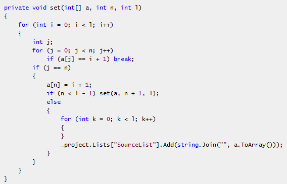

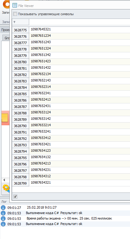

вот например у меня код отрабатывает за секунды, из 10 месяцев всевозможные комбинации по три слова в строку, 11 так и не смог дождаться, жрёт проц мало
ты бы хоть скрин показал результата
Пожалуйста)
Достаточно быстро выполнился?)

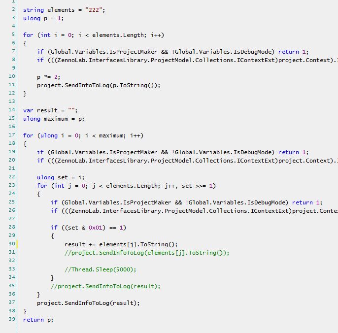

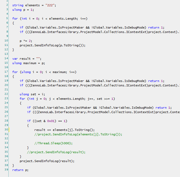

честно открыл шаблон, чёт много кода ?
похож на это , но с охриненым сокращением
возможно потому, что это не шаблон получения комбинаций последовательности, а несколько большее
я проверял на своих вариантах, если не записывать то во много раз быстрее выполняет
после раскрытия одних фигурных или квадратных скобок из одной строки появляется множество других, каждая из которых в свою очередь даст ещё множество других. Не хранить это дело нельзя

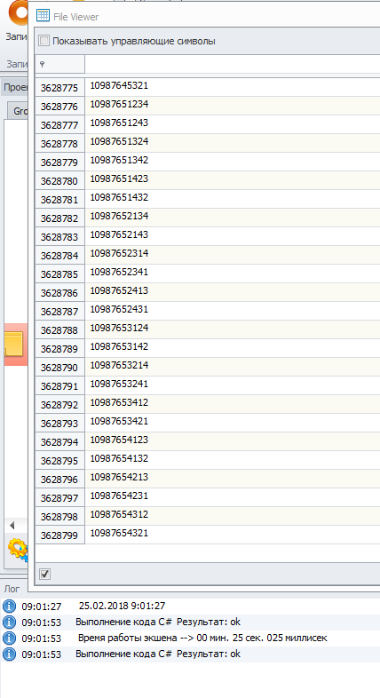

вот мой тест на 10, но я с цифрами
неплохо ? ))
