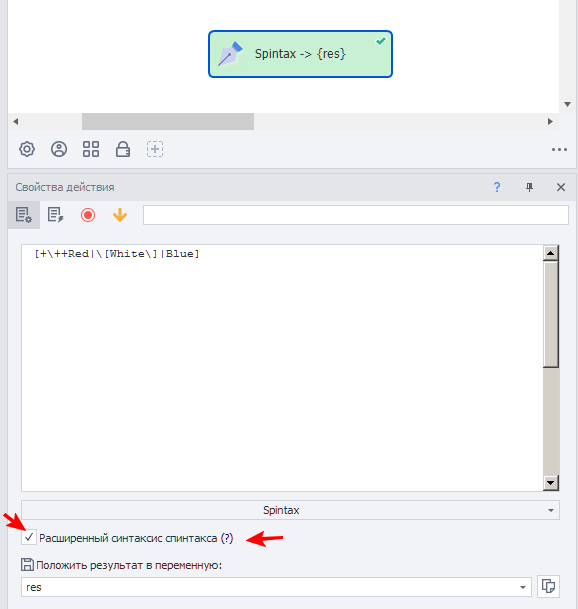

можно пример? а то ничего не получается
В вики есть пример, вот только что проверил его.
Не забудьте поставить галку на Расширенном спинтаксе (это важно для этого примера).
результат
Выполнение действия TextProcessing Ошибка разбора Spintax выражения - Ожидалось '{'

Нужно так: {\{|\[|\||>|<} без установленной галки.
Но кажется закралась ошибка в реализации действия.
Можно пока как обход использовать действие Random, постом выше.
