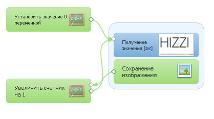

2) Имеется список с огромным количеством ссылок на картинки, можно ли их скачать все сразу ?
На данный момент выполняю действия по одному , зациклив его (рис 1). Все работает, но может есть более оптимальная альтернатива?
рис.1
Посмотреть вложение 15915рис.1
