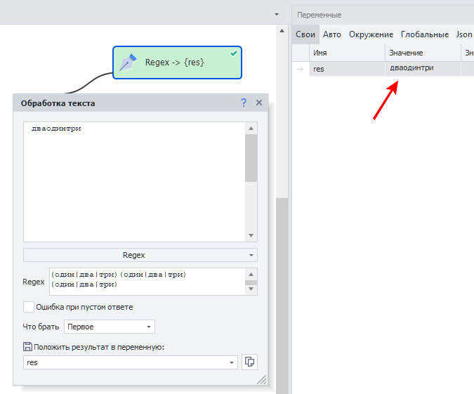

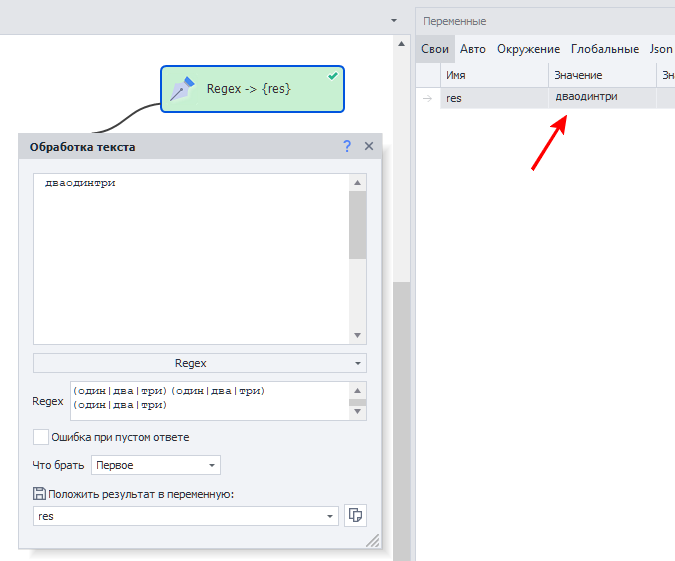

(maslo-motornoe|extreme|api)*(maslo-motornoe|extreme|api)*(maslo-motornoe|extreme|api)Нужно что бы остались строки которые содержат все три слова одновременно(а не удалить все строки с этими словами):Приложил пример шаблона с удалением строк по регулярке:(maslo-motornoe|extreme|api)*(maslo-motornoe|extreme|api)*(maslo-motornoe|extreme|api)
Поменяйте в кубике работы со списком критерий на "Не удовлетворяющие рег-выражению" и замените регулярку на:Нужно что бы остались строки которые содержат все три слова одновременно(а не удалить все строки с этими словами):
maslo-motornoe
extreme
api
(maslo-motornoe|extreme|api).*(maslo-motornoe|extreme|api).*(maslo-motornoe|extreme|api)Скажите а если вот такая конструкция:Поменяйте в кубике работы со списком критерий на "Не удовлетворяющие рег-выражению" и замените регулярку на:(maslo-motornoe|extreme|api).*(maslo-motornoe|extreme|api).*(maslo-motornoe|extreme|api)
