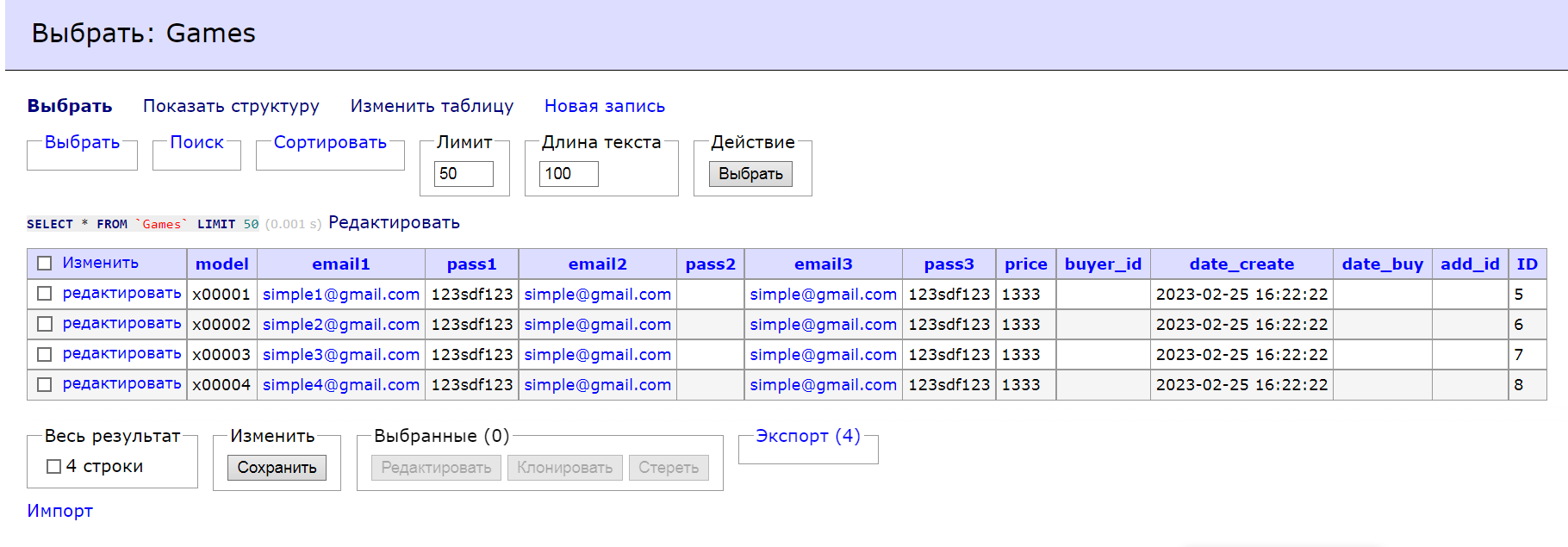

Столкнулся с проблемой и не могу понять почему не работает. Помогите пжл
Запрос к удаленной SQL базе не работает, когда пытаюсь взять строку или строки
Выдает ошибку, что бы я не пробовал
Выполнение действия Db Данный ключ отсутствует в словаре.
SELECT * FROM Games WHERE `model`= 'x00004';
SELECT * from `Games`
WHERE `ID` = '5'
SELECT *
FROM `Games`
LIMIT 50
Все, что выше не работает
kagorec
24.08.2013
978
521
Название редактора баз что на скрине подскажешь?

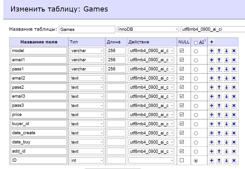

Проблема в зенке не отправляет запрос и не получает данные? Или в Adminer?
WHERE `ID` = '5'
SELECT *
FROM `Games`
LIMIT 50
В конце запроса должна стоять точка с запятой. Вот такая ;
Реакции: djaga
volody00
06.09.2016
917
952
Кавычки попробуйте поменять везде на одинарные
