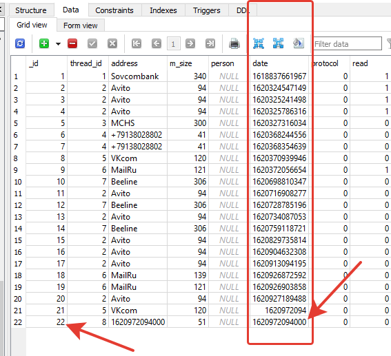

Добрый день. Коллеги помогите пожалуйста.
У меня такая проблема, если открыть ячейку в базе через программу DB Browser for SQLite то в этой ячейке одни данные, если считать эту же ячейку через zennoposer то другие. o_O В базе 1620927189488 а ZP считывает 2147483647
Если в базе убрать последние 3 символа в этой ячейке, то считывает нормально.
Если перенести в другой столбец то тоже нормально считывает.
Столбец называется date возможно в этом проблема?
Но столбец я не могу переименовать, базу создаю не я, мне нужно из нее данные выдергивать.
Проект прикрепляю к теме.
походу ты сам запутался что у тебя есть в базе и что надо считать.
вот что в базе.
вот что в базе.
вот что получается из базы по id = 22
все нормально, так то....
