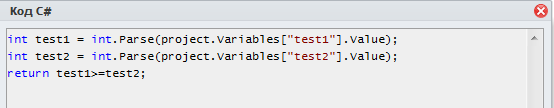

doc
30.03.2012
8 614
4 602
Sanekk
24.06.2016
988
388
на счет знака = в посте выше,это я явно погорячился,его можно использовать.
прикол в том что я щас в другом своем проекте лазил и случайно увидел что уже применял такую конструкцию,и она успешно работала...
а щас не выполняется и ошибки лезут...похоже PM капризничает...
