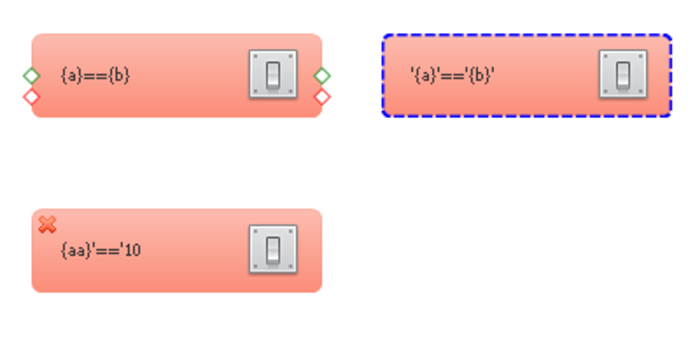

Не могу понять что я ни так делаю, сравниваю переменные а у меня ошибка
при чем без false.
В значениях нету пробелов

пробовал любые варианты с кавычками ' ' и без никакой разницы
Версия билда самая последняя
один знак равно с ' ' вокруг переменных
if '{a}'='{b}' и лучше переменные прописывать правой клавишей мыши и там в контекстном меню выбирать переменную а не вручную писать
как 1 знак "="??
На моем скрине 2 знака == что дает сравнение значений переменных
Если переменные сравниваются как текст, то используются кавычки, если как число, то кавычки не нужны.
Первые два варианта, должны выходить по зеленой ветке. В третьем варианте в кавычки взят символ равенства и , соответственно, будет выходить по ошибке.
