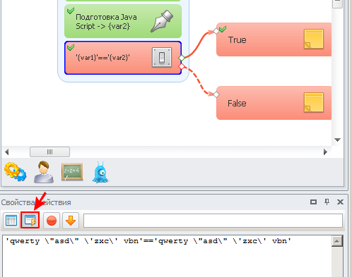

А как быть если внутри самой строки уже есть слово заключенное в кавычки? У меня тогда все-равно выходит по отрицательной ветке.
Заранее спасибо за ответ.
Обе переменные перед сравнением обработайте экшеном Обработка текста - Подготовка JavaScript:
Все кавычки будут заэкранированы, сравнение будет корректным.
Спасибо огромнейшее! Вы очень помогли. Недаром говорят век живи - век учись :-)
