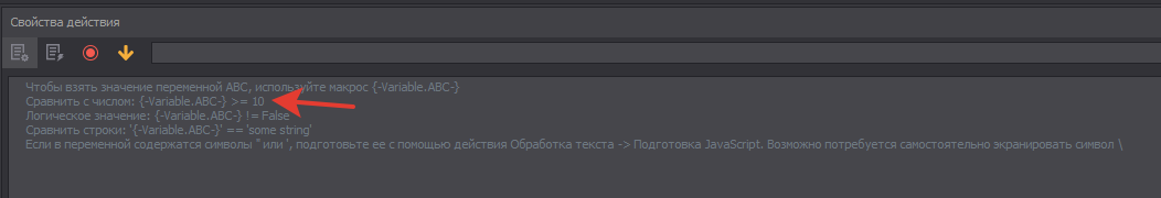

Если речь именно про кубик IF, то нужно удалить кавычки в обеих частях выражения.

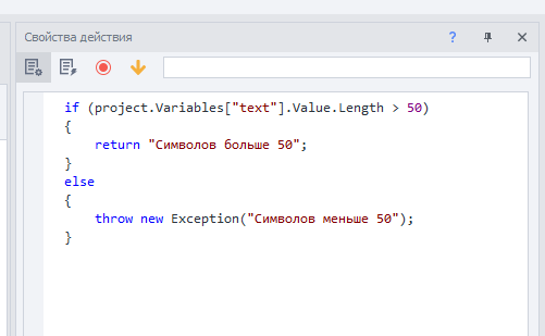

Это в C# кубик
if (project.Variables["text"].Value.Length > 50)
    return "Символов больше 50";
else
    throw new Exception("Символов меньше 50");

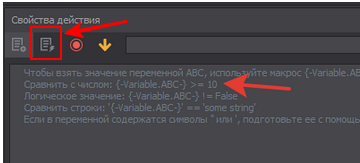

После выполнения этого кубика переключитесь в режим отображения значений переменных - показал на скриншоте.
Что там покажет? Сделайте скриншот пож-ста.

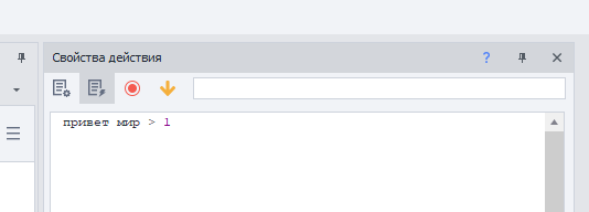

вот.. сравниваю текст привет мир.. выдает ошибку...
А как же вы текст сравниваете с числом. Так нельзя.
Нужно сравнивать числа.
Нужно сначала вычислить сколько символов в тексте, например с помощью кубика JS.
'{-Variable.имя переменной-}'.length это положить в кубик "Свой код - JavaScript", прописать в кубике выходную переменную и ее уже сравнивать в кубике IF с числом.

Ошибка какая в логах?
Пример готового с# кода покажите
Выполнение действия CSharp OwnCode. [Строка: 11; Cтолбец: 0] Символов меньше 50
код точно такой же как у вас в примере..
Так у вас в переменной меньше 51го символа, вот оно и вышло по красной. Если у вас ровно 50, тогда стрелочку измените на >=
