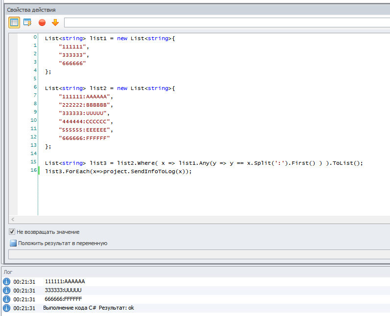

Добрый день, помогите решить задачку. Не могу найти на форуме, подскажите может кто встречал?
Имеем два списка
первый имеет вид:
111111
333333
666666
второй имеет вид:
111111:AAAAAA
222222:BBBBBB
333333:UUUUU
444444:CCCCCC
555555:EEEEEE
666666:FFFFFF
Нужно получить третий список, в нем ТОЛЬКО значения из первого списка, которые дополнены значениями из второго:
111111:AAAAAA
333333:UUUUU
666666:FFFFFF
Имеем два списка
первый имеет вид:
111111
333333
666666
второй имеет вид:
111111:AAAAAA
222222:BBBBBB
333333:UUUUU
444444:CCCCCC
555555:EEEEEE
666666:FFFFFF
111111:AAAAAA
333333:UUUUU
666666:FFFFFF
List<string> list1 = new List<string>{
    "111111",
    "333333",
    "666666"
List<string> list2 = new List<string>{
    "111111:AAAAAA",
    "222222:BBBBBB",
    "333333:UUUUU",
    "444444:CCCCCC",
    "555555:EEEEEE",
    "666666:FFFFFF"
List<string> list3 = list2.Where( x => list1.Any(y => y == x.Split(':').First() ) ).ToList();
list3.ForEach(x=>project.SendInfoToLog(x));

Axel350
10.02.2021
    "111111",
    "333333",
    "666666"
    "111111:AAAAAA",
    "222222:BBBBBB",
    "333333:UUUUU",
    "444444:CCCCCC",
    "555555:EEEEEE",
    "666666:FFFFFF"
а если цифровое и/или буквенное значение это переменная полученная из строки списка? как быть?
Что именно Вы имеете ввиду?
Вместо какого значения в коде нужно подставить переменную?
