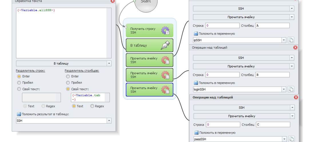

Для начала мы записываем ssh в файлик. Каждый ssh с новой строки. Обычно ssh имею такой вид 192.168.0.1;admin;default Где точка с запятой это разделитель, 192.168.0.1 это ip, следующим после ip идет логин (admin), и в конце пароль (default). В итого у нас получается вот такой список:

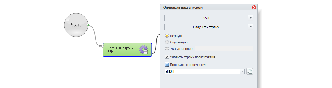

1. Первым делом мы помещаем все ssh в список, откуда и будем брать их по одному.
Я положил все ssh в список с одноименным названием, и взяв из него первую строку положил ее в переменную "allSSH".
2. Использовать ssh в таком виде как он есть для подключения мы не сможем, по этому следующими тремя кубиками делим ssh на ip, логин и пароль, с занесением каждого в отдельную переменную. Они нам понадобятся немного позже.

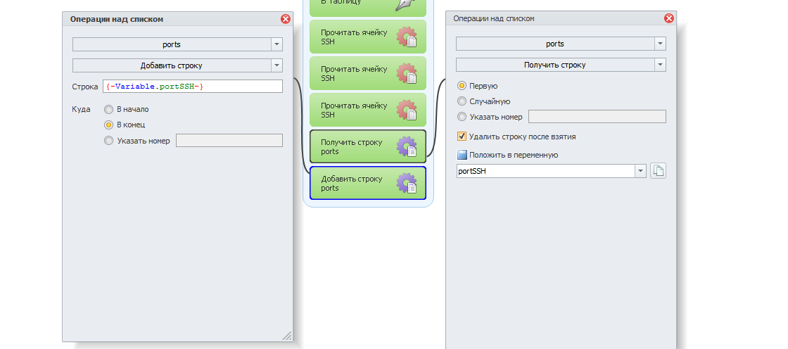

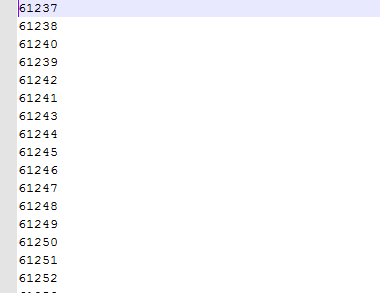

3. Для работы в многопоточном режиме нам нужно закрутить каждый ssh туннель на уникальный локальный порт. Я не стал заморачиваться с глобальными переменными и просто создал текстовый файлик с списком портов от 60000 до 65000. Если какой либо софт на вашем компьютере уже использует порт из этого диапазона, обязательно исключите этот порт из списка.
4. Сначала берем порт из списка и помещаем его в переменную "portSSH", затем заносим эту переменную в конец того же списка. Таким образом порты никогда не закончатся, а по скольку в списке их 5 тысяч, то и пересекаться они не будут.

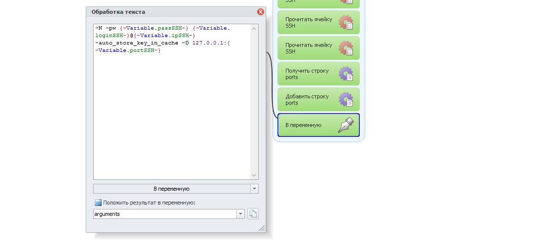

5. А подключатся мы будем с помощью программы plink. Проверяем чтобы файлик plink.exe лежал рядом с проектом. И заносим аргументы для подключения в переменную. Я пытался передавать аргументы для plink.exe непосредственно через "запуск программы", но оно почему-то отказалось работать. Аргументы для подключения выглядят следующим образом:
-N -pw ПАРОЛЬ ЛОГИН@АЙПИАДРЕС -auto_store_key_in_cache -D127.0.0.1:УНИКАЛЬНЫЙ ПОРТ

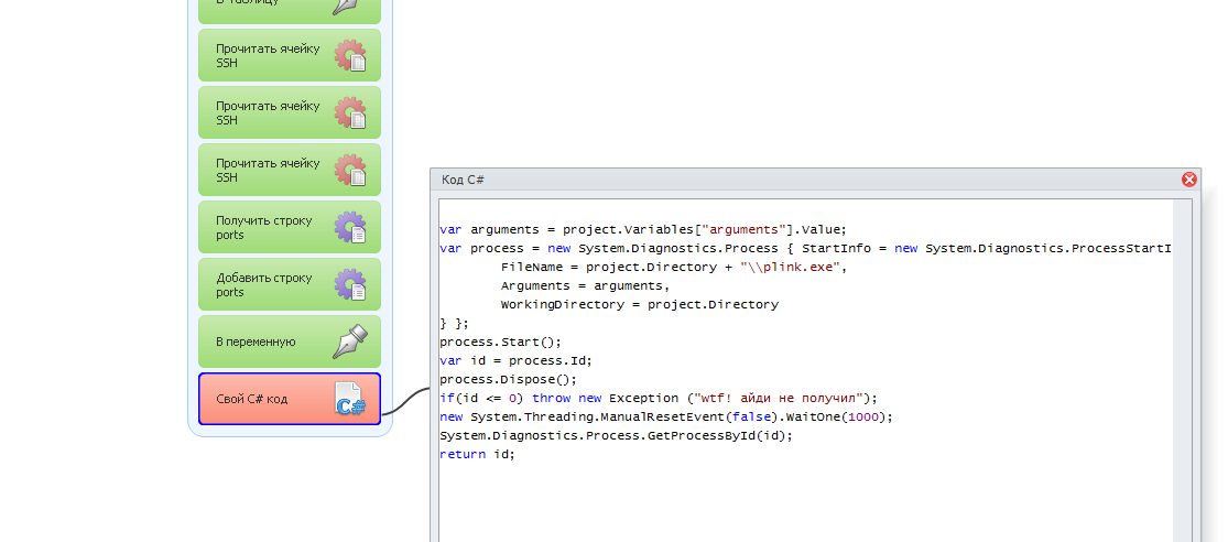

6. Теперь пора подключаться к ssh, с помощью кода на C# который передаст аргументы файлу plink.exe, который в свою очередь установит соединение с ssh, и закрутит его на локальный порт.
На это все потребуется некоторое время, по этому мы ставим паузу в 10 сек.

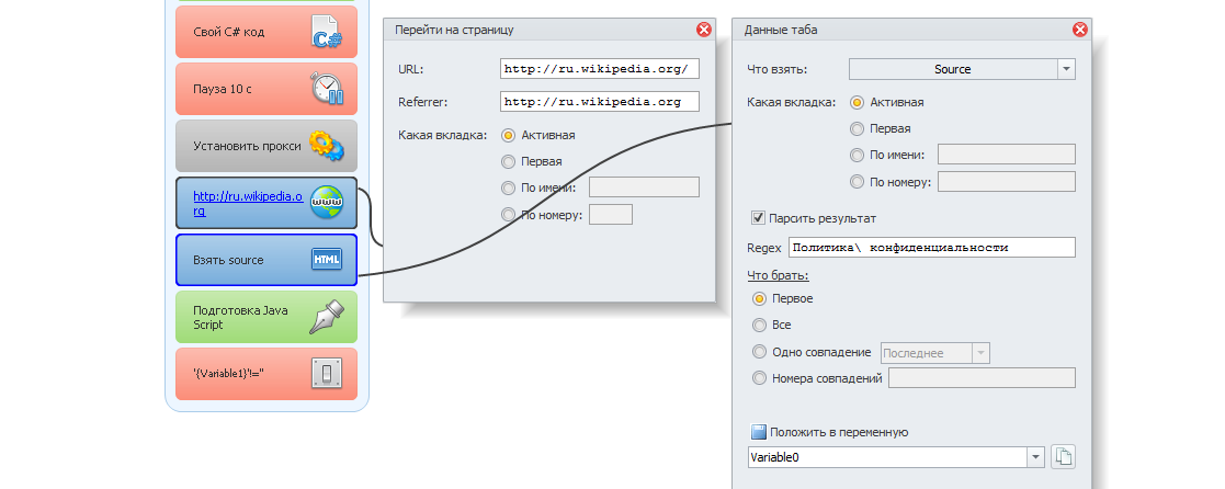

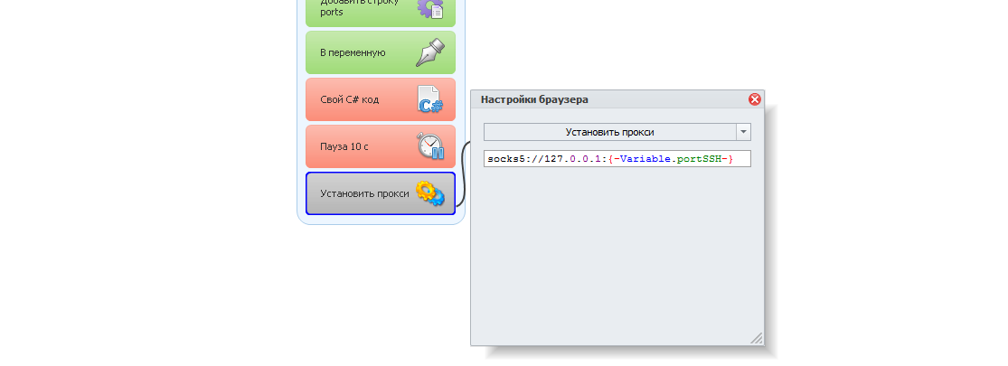

7. По окончании паузы подключаемся к локальному socks5 прокси.
8. И проверяем его работоспособность. Для этого я выбрал сайт wikipedia.
Как вы видите я чекаю прокси поиском текста в теле страницы. Если текст найден значит ssh рабочий, и можно выполнять проект дальше. Или сохранять рабочие ssh в другой файлик, таким образом у нас получится чекер ssh.

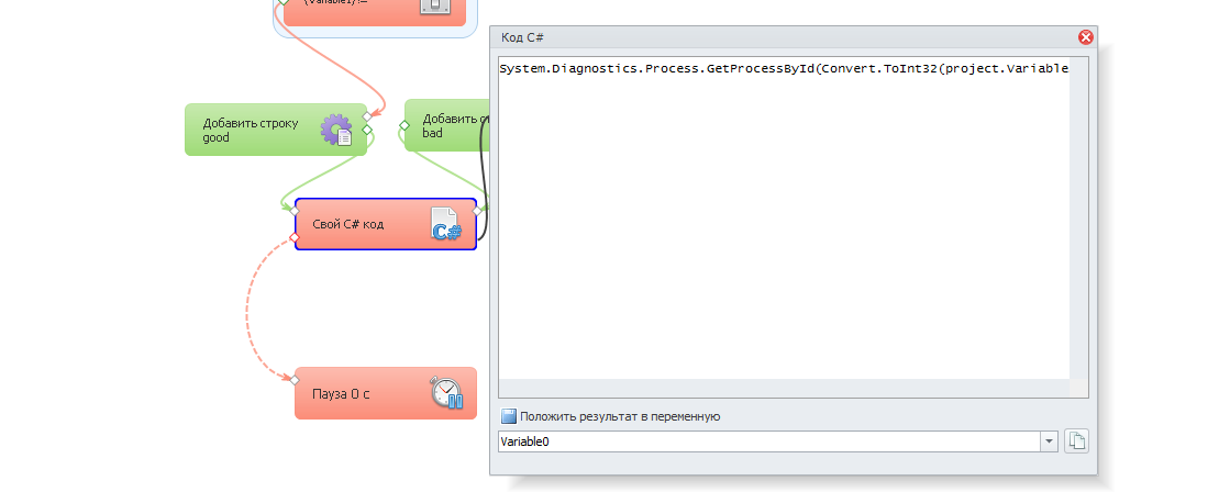

9. Но в конце шаблона обязательно нужно добавить другой C# код
который разорвет ssh туннель, и завершит процесс plink.exe. Если вы этого не сделаете то у вас будет висеть куча не завершенных процессов plink.exe, и соответственно порты использованные в них будут недоступны для новых подключений.
Паузу в 0 с поставил чтобы проект не завершался с ошибкой когда ssh не рабочий и соединение с ним не устанавливается вообще. По тому что в этом случае C# код не может завершить процесс plink.exe, так как он завершается сам еще раньше.

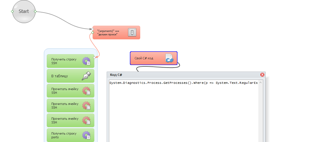

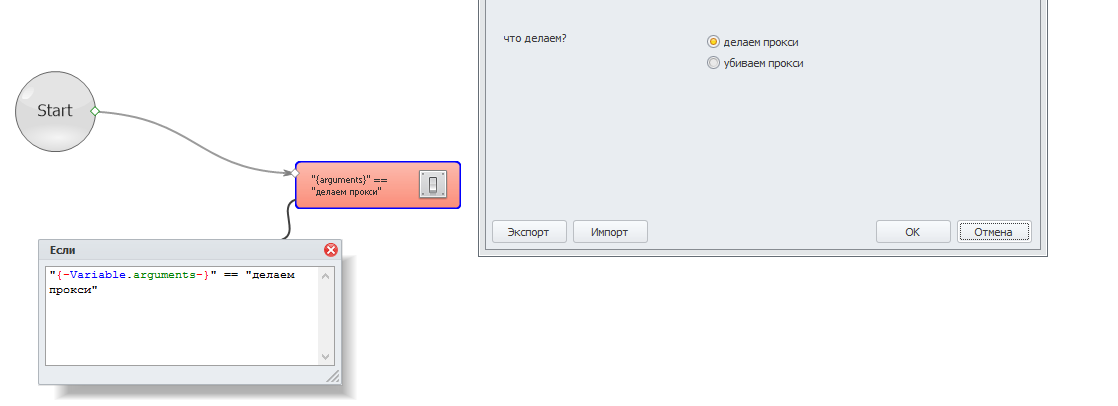

Первым кубиком у нас будет стоять "if" который будет определять что мы хотим сделать, создать ssh туннели или завершить ранее созданные.
Далее повторяем с первого по седьмой пункты предыдущего способа. Но в конце если ssh рабочий то записываем в выходной файл ip и порт локального прокси а не сам ssh.
