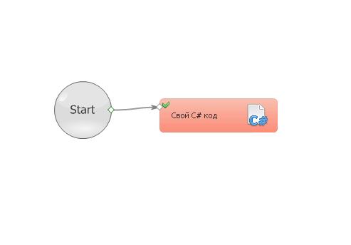

Шаблон написан на шарпе, т.к. в шарпе новичок - гуру шарпа просьба покритиковать :-)

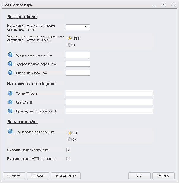

Настройки шаблона:
Основная настройка шаблона - На какой минуте матча парсить статистику.
Настройки по количеству ударов по воротам и владение мячом - выставляются согласно Вашей стратегии, и если поля пустые - будут отправляться уведомления по всем матчам.
Настройка выбора языка сайта - зависит, на каком языке будут приходить названия команд в уведомлениях.

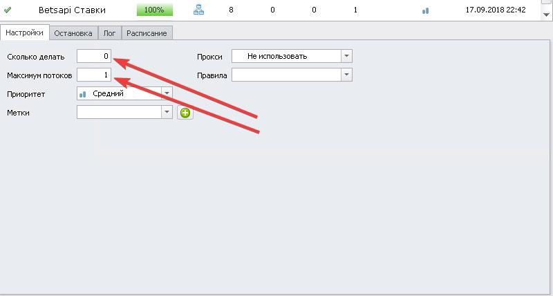

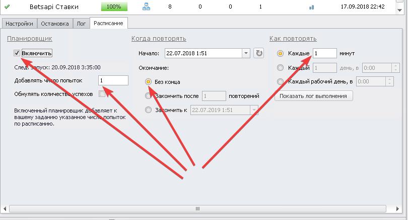

Устанавливаем настройки ZennoPoster`a, для запуска шаблона каждую минуту:

Настройки шаблона:
