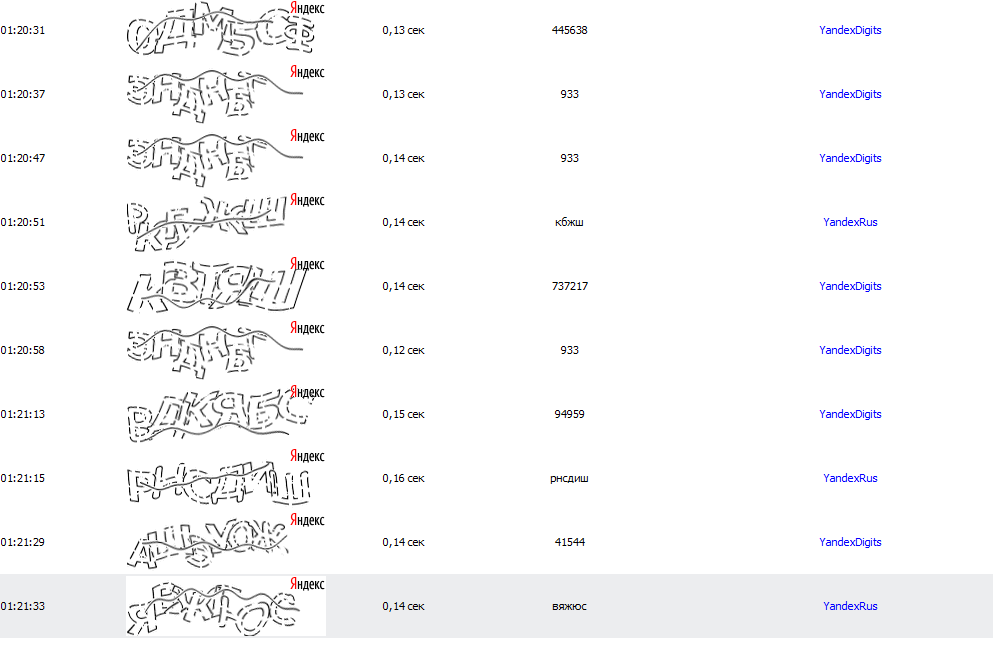

А существующие (что идут по умолчанию в комплекте) можно подправить, дообучить? MCS что то не хочет открывать их. Есть претензии к модулю Yandex.Rus, что то часто он принимает капчи за цифровые.
И есть ли смысл править существующие модули? Или же вы в них выжали все что можно?

В таблице есть колонка "ссылка на проект", можете попробовать, но вряд ли что-то получится лучше.
Yandex.Rus должен правильно определять, недавно написали систему, чтобы практически всегда срабатывал правильно.
Можете свои каптчи сохранить около 1000 штук и нам прислать, мы потестим на них анализатор, может они какие-то другие.

Я попробую поймать момент когда получаю буквенную капчу а разгадывается как цифровая и выложить скрин.
я знаю что такое происходит, но по нашим тестам это 2% случаев, вопрос в том, чаще у вас это происходит или нет.

Включил "распознавание только через этот модуль" - помогло.
29 067
5 707
Каптчи по классификатору одинаковы.
Нужно передавать название модуля для распознавания в заголовке или включить в самом капмонстре "распознавание только через этот модуль"

как вариант, можно в кубике взятия каптчи сделать ресайз небольшой, на несколько %.
сохранить каптчу сейвером, посмотреть размер и потом в параметрах модуля добавить его
