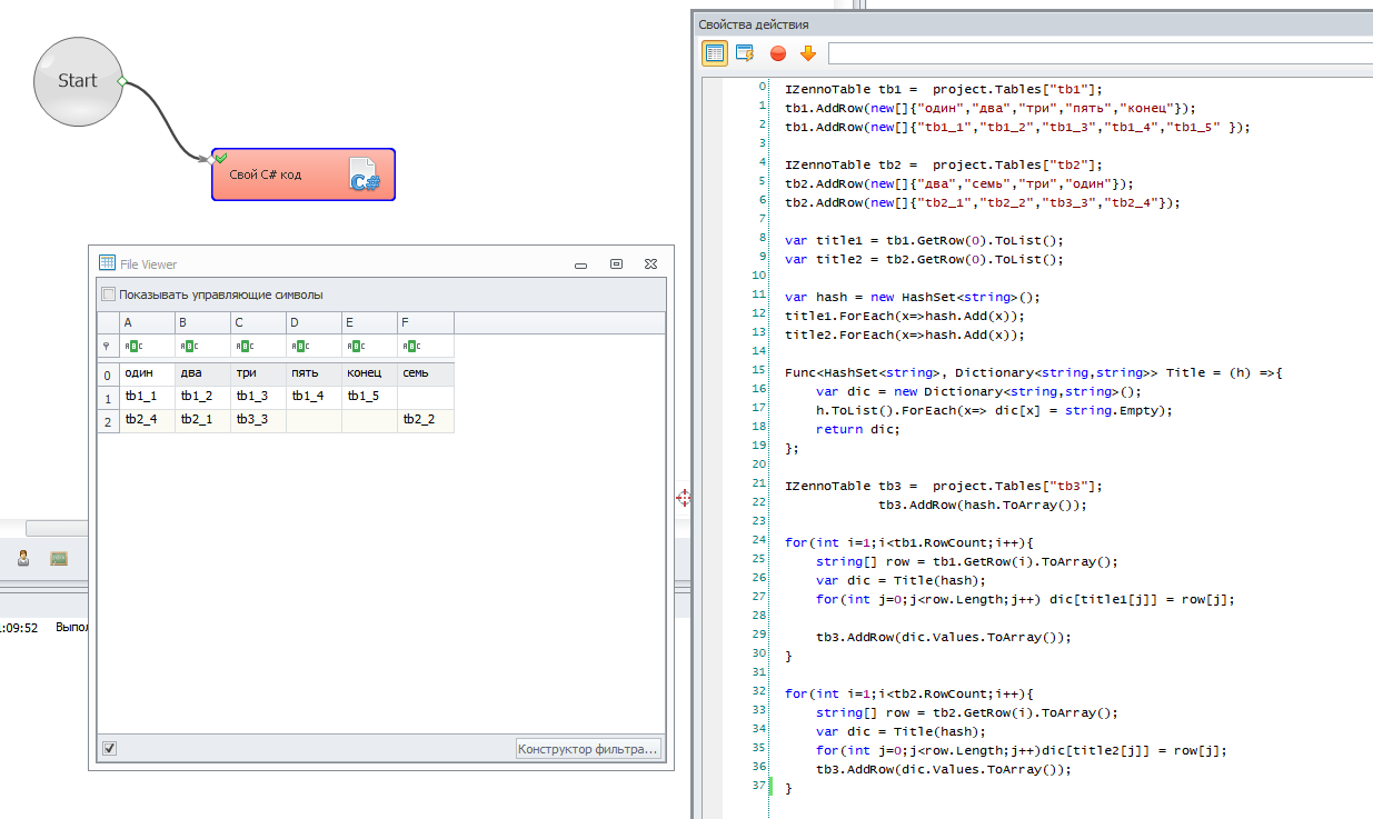

Дано. Две таблицы, в каждой первая строка - заголовки. Сами колонки могут частично совпадать, частично отличаться.
Нужно из второй таблицы в первую добавить все строки, при этом все данные должны быть в соответствующей колонке. Если же при добавлении какой-то строки в ней есть колонки, которых не существовало в первой таблице, то в ней должна создаваться соответствующая колонка, ей должен устанавливаться заголовок и в соответствующую ячейку заноситься данные.
Т.е., цикл такой: берем строку, перебираем ячейки слева направо, если колонка с такими же данными (заголовком) уже существует, вставляем данные в соответствующую колонку, если не существует - создаем новую колонку, ставим ей заголовок, вписываем данные.
Надеюсь, понятно объяснил ))
Сниппет, наверное, должен быть не самый сложный (скорее всего, у кого-то даже есть), но я методом тыка (с шарпом лично я - пока только так) буду долго искать решение )))
ps. Подумал, что, наверное, потенциально можно сперва сразу обработать заголовки, создав недостающие колонки, а потом уже обрабатывать все строки с данными. Наверное, так даже правильнее будет.
IZennoTable tb1 =  project.Tables["tb1"];
tb1.AddRow(new[]{"один","два","три","пять","конец"}); // Строка заголовков
tb1.AddRow(new[]{"tb1_1","tb1_2","tb1_3","tb1_4","tb1_5" }); // Демо данные
IZennoTable tb2 =  project.Tables["tb2"];
tb2.AddRow(new[]{"два","семь","три","один"});// Строка заголовков
tb2.AddRow(new[]{"tb2_1","tb2_2","tb3_3","tb2_4"});// Демо данные
var title1 = tb1.GetRow(0).ToList();
var title2 = tb2.GetRow(0).ToList();
var hash = new HashSet<string>();
title1.ForEach(x=>hash.Add(x));
title2.ForEach(x=>hash.Add(x));
Func<HashSet<string>, Dictionary<string,string>> Title = (h) =>{
    var dic = new Dictionary<string,string>();
    h.ToList().ForEach(x=> dic[x] = string.Empty);
    return dic;
IZennoTable tb3 =  project.Tables["tb3"];
            tb3.AddRow(hash.ToArray());
for(int i=1;i<tb1.RowCount;i++){
    string[] row = tb1.GetRow(i).ToArray();
    var dic = Title(hash);
    for(int j=0;j<row.Length;j++) dic[title1[j]] = row[j];
    tb3.AddRow(dic.Values.ToArray());
for(int i=1;i<tb2.RowCount;i++){
    string[] row = tb2.GetRow(i).ToArray();
    for(int j=0;j<row.Length;j++)dic[title2[j]] = row[j];
105158

Так тут в целом алгоритм тот же, что работал выше, где таблицы сводили. Просто там были разные таблицы, а тут таблица одна, и данные "для раскладывания" берутся из определенного столбца.

Примерно так это может быть реализовано.:
var tb = project.Tables["tb"];
tb.AddRow(new[]{"Ссылка",    "Название",    "Описание",    "Характеристики"});
tb.AddRow(new[]{"link1",    "Name1",    "Description1",    "{Характеристика}Название1{Значение}Значение1{Характеристика}Название2{Значение}Значение2{Характеристика}Название3{Значение}Значение3{Характеристика}Название4{Значение}Значение4"});
tb.AddRow(new[]{"link2",    "Name2",    "Description2",    "{Характеристика}Название1{Значение}Значение1{Характеристика}Название2{Значение}Значение2{Характеристика}Название3{Значение}Значение3{Характеристика}Название4{Значение}Значение4"});
tb.AddRow(new[]{"link3",    "Name3",    "Description3",    "{Характеристика}Название1{Значение}Значение1{Характеристика}Название2{Значение}Значение2{Характеристика}Название3{Значение}Значение3{Характеристика}Название4{Значение}Значение4"});
    return dic;
var old_title = tb.GetRow(0).ToList();
old_title.ForEach(x=>hash.Add(x)); // Старые заголовки
// Определяюсь с заголовками
List<string[]> tb1 = new List<string[]>();
for(int i=1;i<tb.RowCount;i++) {
    tb1.Add(tb.GetRow(i).ToArray()); // добавляю строчку для дальнейшей обработки
    string cell = tb.GetCell(3, i); // Считываю ячеку D
    string[] fields1 = cell.Split(new[]{"{Характеристика}"},StringSplitOptions.RemoveEmptyEntries).ToArray(); // Получил все строки характеристик
    if(fields1.Length > 0) {
        for(int j=0;j<fields1.Length;j++) {
            string[] fields2 = fields1[j].Split(new[]{"{Значение}"},StringSplitOptions.RemoveEmptyEntries).ToArray();
            if(fields2.Length == 2) hash.Add(fields2.First()); // Сохраняем заголовок
var title1 = hash.ToArray(); // Новые заголовки
tb.Clear(); // Удаляю старые данные с таблицы
tb.AddRow(hash.ToArray()); // Добавляю новые заголовки
for(int i=0;i<tb1.Count;i++) {
    string[] row = tb1[i];
    for(int j=0;j<row.Length;j++) dic[title1[j]] = row[j]; // первых 4 ячейки
    // Обработка характеристик
    string[] fields1 = row[3].Split(new[]{"{Характеристика}"},StringSplitOptions.RemoveEmptyEntries).ToArray(); // Получил все строки характеристик
            if(fields2.Length == 2) {
                dic[fields2.First()] = fields2.Last(); // Записываю данные в правильную ячейку
    tb.AddRow(dic.Values.ToArray()); // возвращаем результат
Реакции: djaga и Moonwalker
