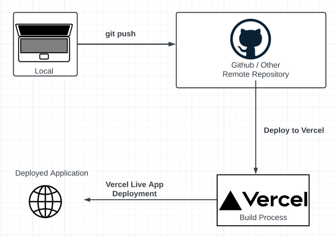

Итак, со связкой определился. Вырисовалась такая схема:
115333
Купил недорогой домен в зоне .com. Нашел на GitHub интересный шаблон интернет-магазина на Next.js, скачал его, и с помощью VS Code причесал его под свои потребности. Так как магазин ориентирован на буржнет, пришлось повозиться с поиском платежной системы которая работает с физлицами, да еще и принимает любую карту и PayPal. В конечном счет я нашел такой вариант, написал скрипт на Next.js и подключил платежку. Поскольку это не относиться к Zennoposter и уж тем более к конкурсу, кому интересно, пишите в личку - поделюсь.

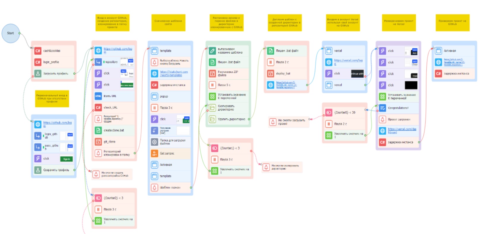

Теперь к шаблону. Если откровенно, очень часто реализовав какую-то связку, со временем начинаешь забывать о ней. Я себе взял за правило использовать Zennoposter как архив успешно реализованных проектов, своего рода напоминалки. Иногда получаются неплохие шаблоны. Думаю и в этот раз получился не очень громоздкий но интересный по функционалу:
115335
В конкретном случае, возникла идея зафиксировать связку в шаблоне. А по ходу реализации проснулся спортивный интерес как максимально ускорить процесс средствами Zennoposter. Результат впечатлил - 2 минуты 31 секунды - готовый сайт развернутый на хостинге с подключенным доменом. Свой домен, кстати, привязать не очень сложно. Перезапись DNS Vercel и привязка к проекту.
Кстати, если домен куплен на https://www.namecheap.com, то можно на месяц бесплатно подключить почту на https://privateemail.com.
Шаблон по рассылке с Privateemail также был реализован на Zennoposter. Довольно трастовый ресурс. Результат по инбоксу был очень хороший. Мне за месяц удалось по целевой аудитории разослаться и получить практически бесплатно первый трафик на магазин. Кстати, парсер целевой аудитории также писался на Zennoposter. Так что, можно с полной уверенностью сказать что с помощью Zennoposter был реализован проект от создания сайта до его продвижения.
Работу шаблона детально описывать не буду. Для удобства записал видео.
В настройках указываете свой никнейм, логин и пароль от аккаунта GitHub, придумываете название репозитория(оно должно быть уникальным, поскольку GitHub не допускает дубли).
В процессе работы над шаблоном родилось несколько интересных решений. Может кому-то пригодятся в других проектах.
Прежде всего это взаимодействие Zennoposter с GitHub посредством .bat файлов.

Хотел потестировать и не могу понять в чем дело: кубики действий на гитхабе не отрабатывают, впервые с таким сталкиваюсь, как будто не находит ни один элемент, но если сам по новой делаю кубики - то они начинают работать. В целом шаблон хороший, возьму в арсенал)
vicos
06.02.2017
160
474
Кстати, да было такое и у меня. Причем, когда создал новый кубик, сравнил атрибуты элемента - они оказались одинаковыми. Но один кубик работает, а другой - нет. Такое иногда случалось и раньше. Объяснить почему так происходит не могу. Как правило, помогала замена кубика, или в крайнем случае писал свой код под данное действие. Если у кого-то еще такое повториться, пишите, попробую заменить на C#.
